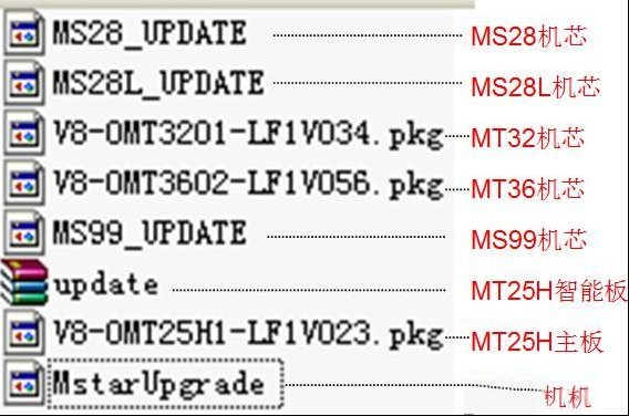

TCL MT01C机芯主程序U盘升级方法
MT01C主程序升级方法: 将U盘升级文件V8-MT01E01-LF1V0XX.pkg拷入U盘根目录下,插到电视上,交流上电即可。升级过程中指示灯不停闪烁,升级OK后会自动重启。 MT01C华数升级至CNTV U盘升级方法如下: 将文件 ...

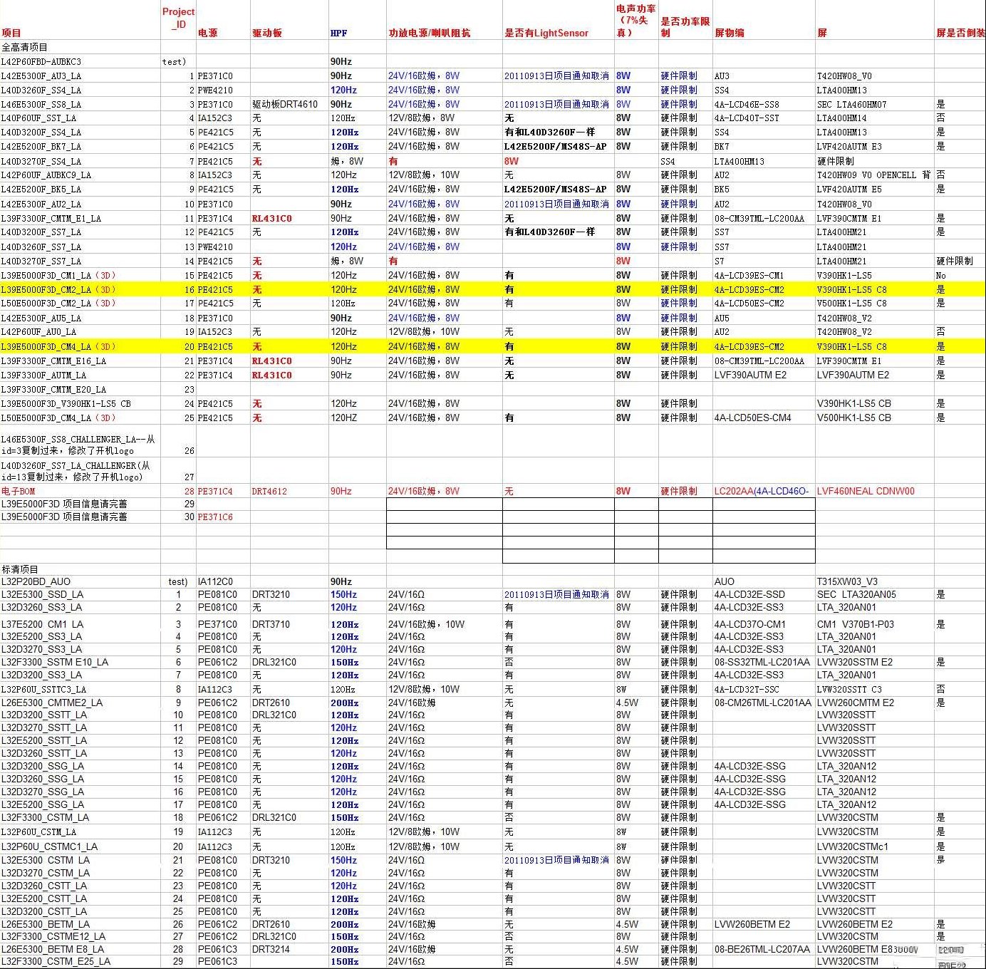

TCL MT32/MT36机芯液晶电视屏参表
MT32/MT36机芯包含的液晶型号有: L43V7300A-3D(MT36) L46V7300A-3D(MT36) L55V7300A-3D(MT36)   L55E5390A-3D/MT36 L48E5390A-3D/MT36 L43E5390A-3D/MT36 L32E5390A-3D/MT36   L65V7500A-3D/MT36 L55V7500A- ...
2023-4-29 08:53

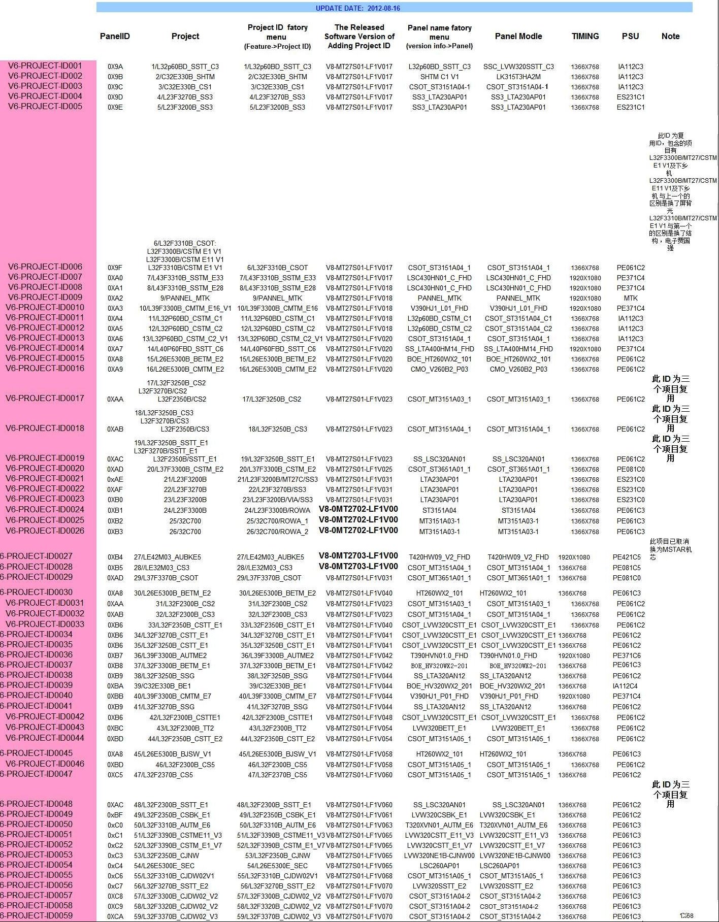

TCL MT27机芯液晶电视屏参表
TCL MT27机芯液晶电视屏参表
TCL MT27机芯包含液晶机型有: 1/L32p60BD_SSTT_C3 2/C32E330B_SHTM 3/C32E330B_CS1 4/L23F3270B_SS3 5/L23F3200B_SS3 6/L32F3310B_CSOT: L32F3300B/CSTM E1 V1 L32F3300B/CSTM E11 V1 L32F3310B/CSTM E1 V1 7 ...

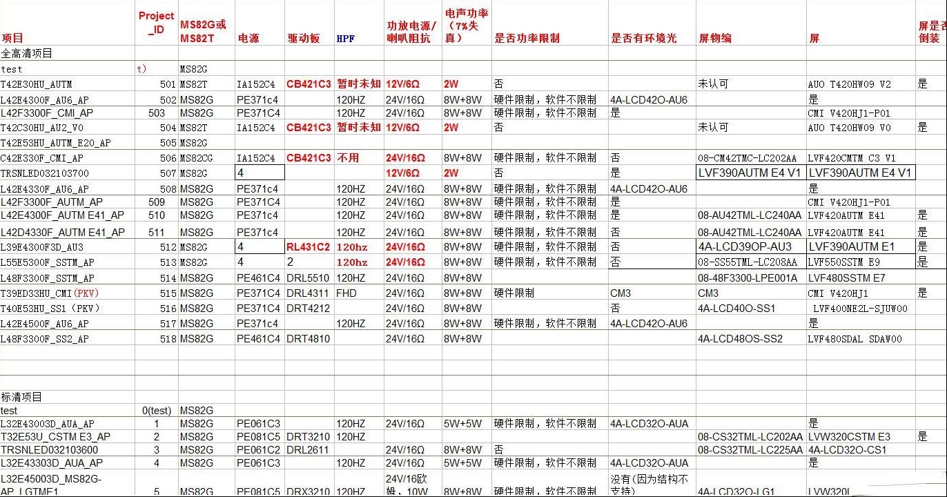

TCL MS82G/MS82T(LA)机芯液晶电视屏参表
MS82G/MS82T(LA)机芯包含的液晶型号有: 全高清项目 L42E4300F_AU6_LA L42F3300F_CMI_LA C42E330F_CMI_LA L42F3300F_AUTM_LA L42E4330F_AU6_LA L42E4300F_AUTM E41_LA L42D4330F_AUTM E41_LA L39E4300F3D_AU3 ...
2023-4-29 08:53

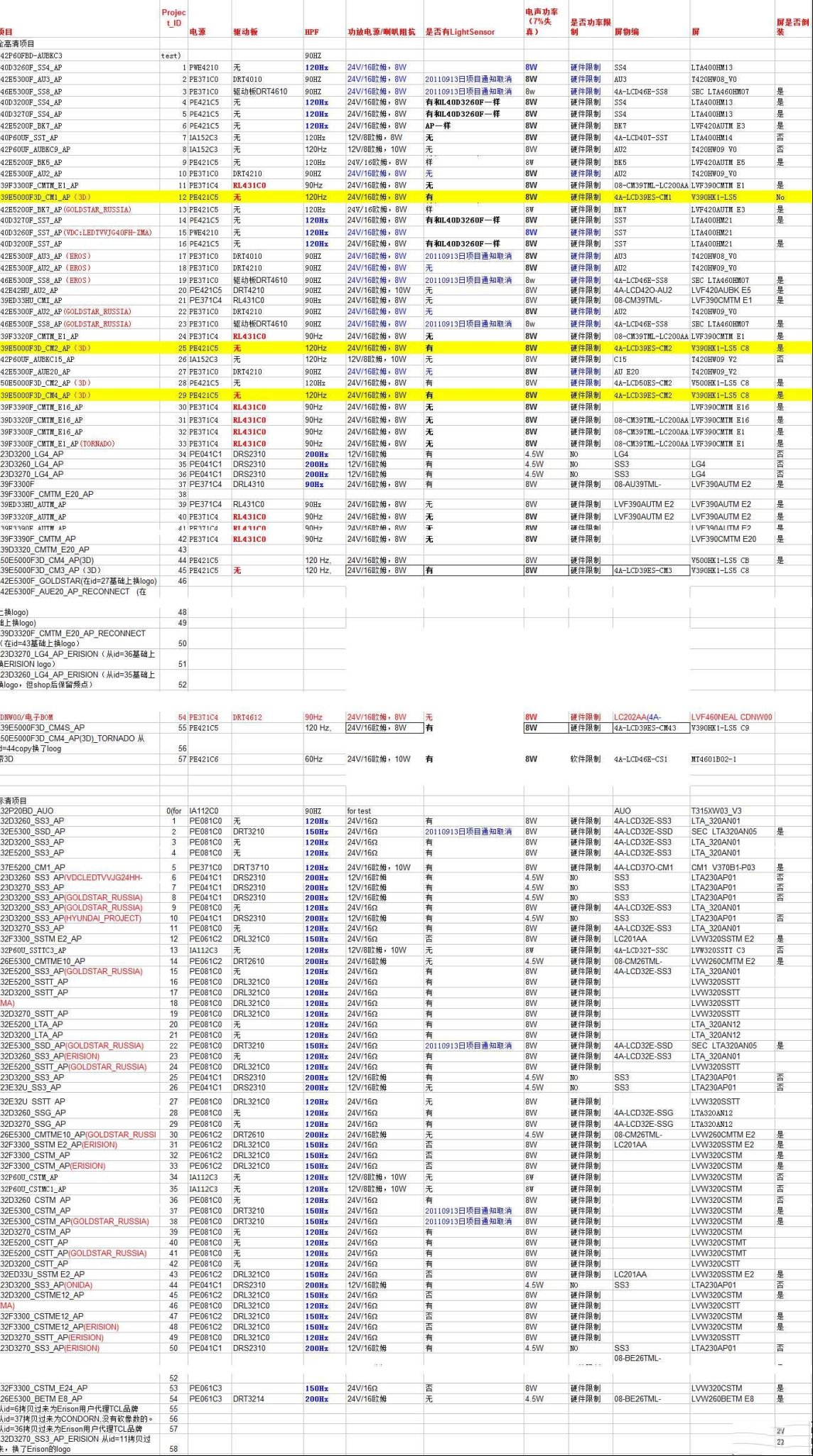

TCL MS82G/MS82T(AP)机芯液晶电视屏参表
MS82G/MS82T(AP)机芯包含的液晶型号有:全高清项目 T42E30HU_AUTM L42E4300F_AU6_AP L42F3300F_CMI_AP T42C30HU_AU2_V0 T42E53HU_AUTM_E20_AP C42E330F_CMI_AP TRSNLED032103700 L42E4330F_AU6_AP L42F3300F_AU ...
2023-4-29 08:53

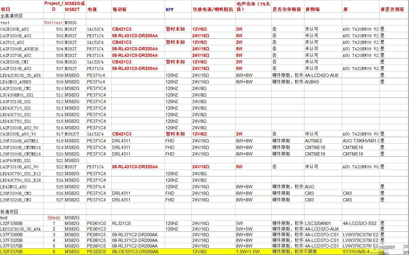

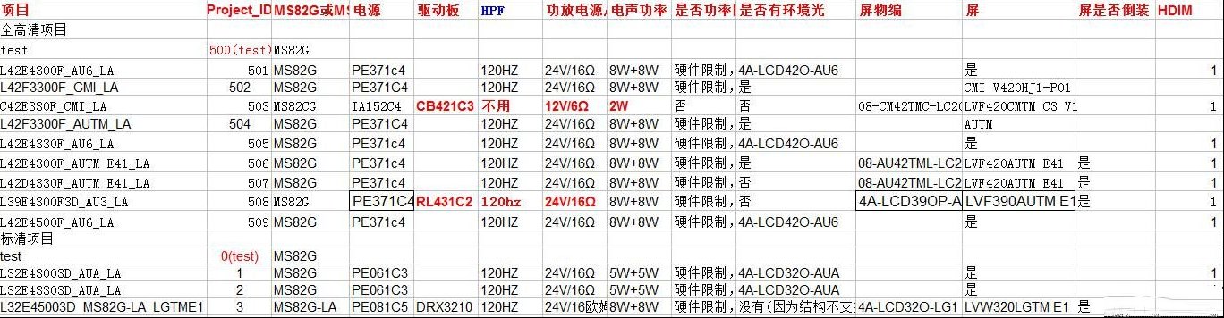

TCL MS82G/MS82T机芯液晶电视屏参表
MS82G/MS82T机芯包含以下型号: 全高清项目 test C42E330B_AU2 L42F3300B_AU2 L42V10_AU2 L42F3300B_AUOE26 L42F3370B_AU2 C42E330B_CMI L42F3310B_AU2 LED42C810D_3D_AU6 LE42M03_AUBK5 L42F3300B_CMI LSC430H ...
2023-4-29 08:53
TCL MS82S(LA)机芯液晶屏参表
TCL MS82S(LA)机芯液晶有: 全高清项目 L42P60FBD-AUBKC3 L42E5300F_AU3_LA L40D3260F_SS4_LA L46E5300F_SS8_LA L40P60UF_SST_LA L40D3200F_SS4_LA L42E5200F_BK7_LA L40D3270F_SS4_LA L42P60UF_AUBKC9_LA L42 ...
2023-4-29 08:53
TCL MS82S(AP)机芯液晶屏参表
TCL MS82S(AP)机芯的液晶电视有: 全高清项目 L42P60FBD-AUBKC3 L40D3260F_SS4_AP L42E5300F_AU3_AP L46E5300F_SS8_AP L40D3200F_SS4_AP L40D3270F_SS4_AP L42E5200F_BK7_AP L40P60UF_SST_AP L42P60UF_AUBKC9_A ...
2023-4-29 08:53

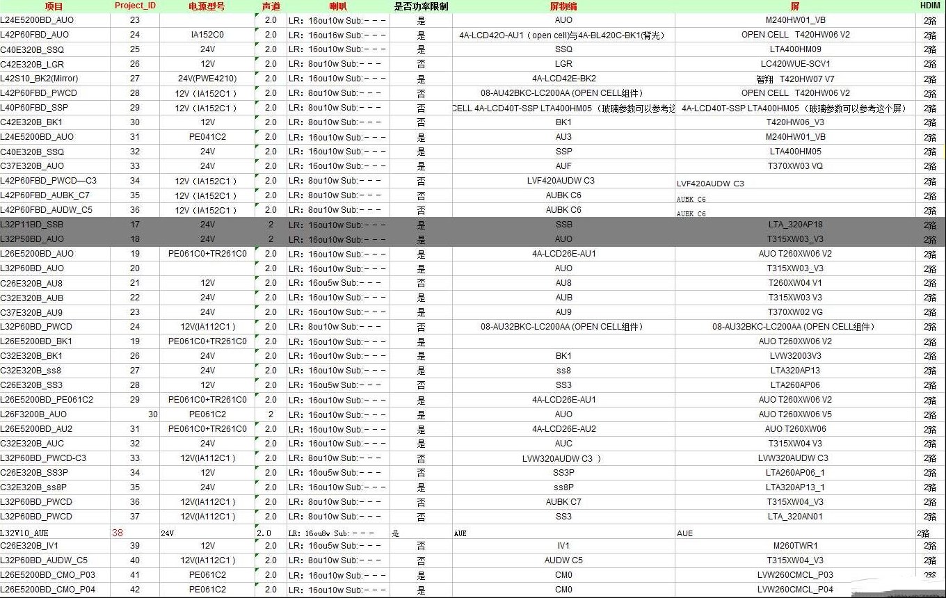

TCL MS48 P60(CN新UI)机芯液晶屏参
TCL MS48 P60(CN新UI)机芯包含的液晶型号有:L24E5200BD_AUO L42P60FBD_AUO C40E320B_SSQ C42E320B_LGR L42S10_BK2(Mirror) L42P60FBD_PWCD L40P60FBD_SSP C42E320B_BK1 L24E5200BD_AUO C40E320B_SSQ C37E320B_ ...
2023-4-29 08:53

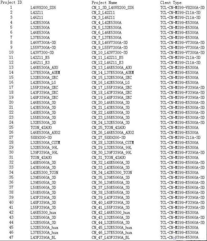

TCL MS99机芯液晶电视屏参表
TCL MS99机芯液晶电视屏参表
此机芯包含以下机型: L40V8200_SS6 L42Z11 L46Z11 L42E5300A L32E5300A L46E5300A L37E5300A L46V7300A-3D L55V7300A-3D L43V7300-3D L42Z11_E5 L46Z11_E3 L46E5300A_AUO L37E5300A_AUEM L32E530 ...
