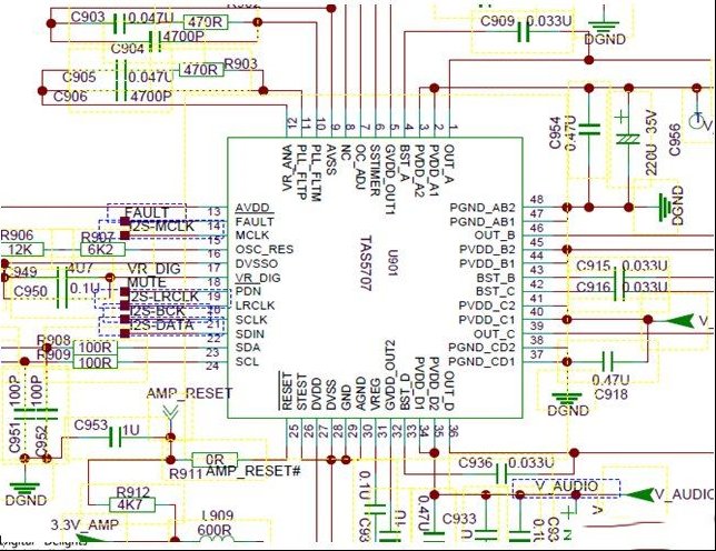

故障表现为:无伴音 检修与分析:试机后发现时热机无伴音,于是可以判断大概的故障范围了,先对静音电路进行进行检测,看是否有异常,于是进行对电路的分析,得知是低电平静音,那么根据电路图的工作原理测量测 ...

机型:L46F3200E 机芯:MS28 故障表现为:无伴音 维修与分析:通电测试机子,输入各种信号源,无 声,说明在伴音公共通道,测试U901的供电均正常,图如下 3.24总线正常,15 , 20,21,22等脚无电压,正常应该有 ...

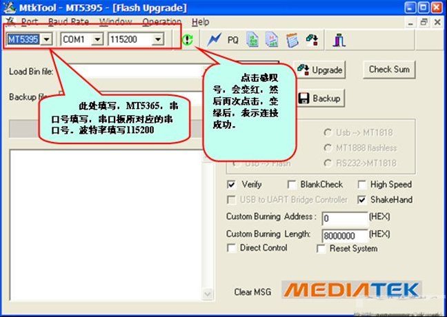

MT25CN机器,采用以下方法升级。准备工具:1、串口升级版(MSTAR的升级可以兼容)2、MTKTOOL软件,MTKTool2.48.07版本。3、bootloader引导程序, mt5395tte_cn_dvbc_linux_nandboot文件4、正常USB升级包,例 ...

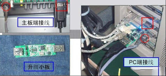

打开 MTK SW tool.1. 从电脑的USB或COMx用相应的连接线连接到抄写小板的相应接口上.2. 用连接线连通抄写小板上的4脚串口插座和主板上的抄写软件4脚插座.3. 运行“MTKTOOL.exe”, 按下图进行操作就可,注意:平台 ...

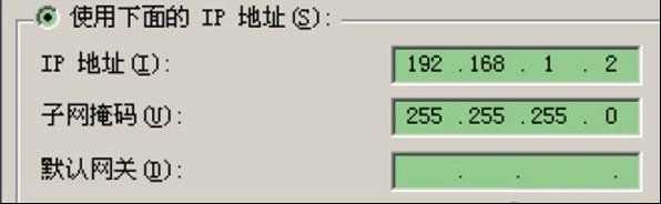

主程序和MBOOT升级方法1、网线升级主程方法需要工具:---网线,MSTAR 串口升级工具,TFD32 软件,超级终端,电脑。升级步骤:1、把电脑插入网线和MSTAR 串口升级工具与机器连接,(电脑与机器网络端端口连起来) ...

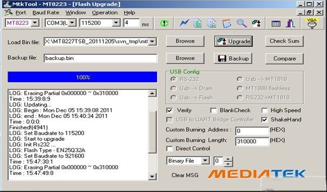

1. 解压缩mtktool.rar 这个工具。 2. 进入MTKTOOL目录双击MtkTool.exe,进入如下界面:3. 确保MTKTOOL驱动已经装好,并能见到如上图绿色图标。具体见上图。点击Browse 装载你所要升级的程序。如下图:4. 点击 ...
