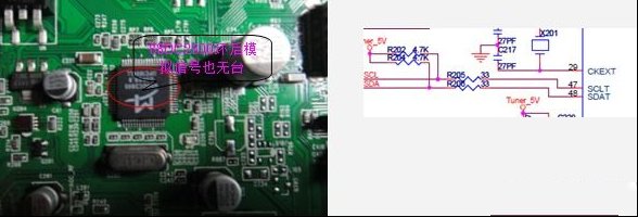

TCL MT01C机芯液晶死机、花屏等故障(图)
故障表现为:死机、花屏等 故障检修C315漏电导致总线电压偏低 R201/R202(4.7KΩ)电阻变质,总线电压偏低

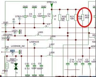

TCL MT23L机芯液晶按键功能错乱(图)
故障表现为:按键功能错乱 故障检修:晶振的匹配电容C020(27P)电容性能不良 R23(100KΩ)电阻变质阻值增大,键控电压低造成

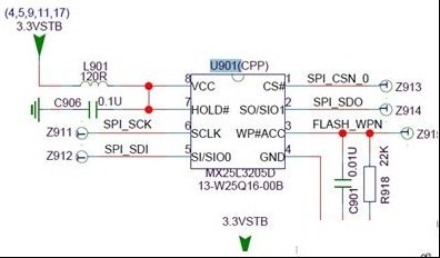

TCL MS48IS机芯灯亮不开机故障检修
故障表现为:灯亮不开机 故障检修:大多数故障为U901 (25Q16)异常,重新烧写MBOOT程序解决,有个别25Q16芯片本身有质量问题,最好更换新的重新烧写程序。 ...

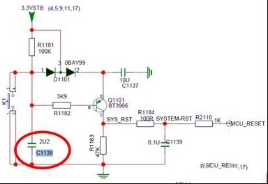

TCL MS48IS/3DI98S机芯灯亮不开机故障检修(图)
故障表现为:灯亮不开机 检修过程:复位电路C1138(2.2UF)电容漏电导致复位电压异常不能正常启动

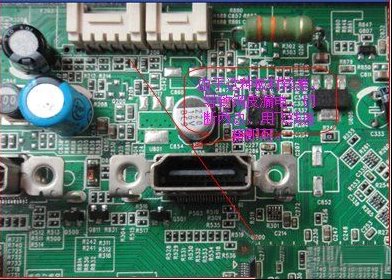

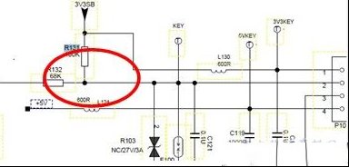

TCL MT25CN液晶电视(MT25H机芯)热机自动跳菜单(图)

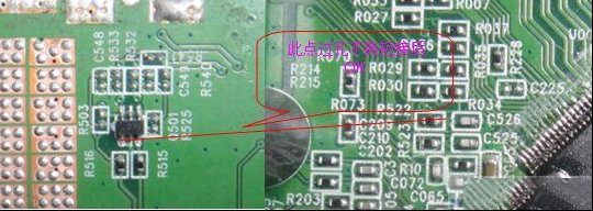

故障表现为:热机自动跳菜单 检修过程:测量键控电压偏低至2.7V左右,正常为3.3V,测量R131/R132阻值基本正常,怀疑过孔漏电,切断铜箔直接飞线至BGA的KEY脚还是如此,此时怀疑BGA问题(内部损耗过大将电压拉低) ...

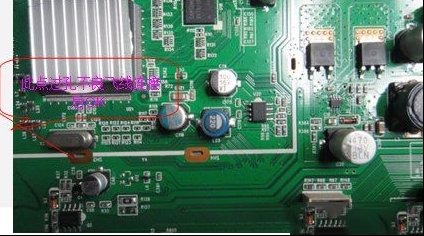

TCL L32F11液晶电视(MT23L)有时无台(图)
故障表现为:有时无台 通电搜台能正常搜台、维修网点反映的情况是有时没有台、经过老化后确实出现了这样的问题、由于该板前期出现的过孔不良的较多、此时开始重点检查过孔问题、把关键点的电压都测试了一遍、各 ...

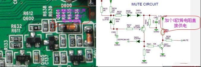

TCL L32V10液晶电视(MS48机芯)热机无声
故障表现为:热机无声 通电试机30分钟左右发现问题、检查供电、总线各组电压都正常、当测量到5707的静音脚时发现电压只有在那里抖动、但前面的控制电压没有发现异常、此时怀疑是5707本身坏、但更换后老化到30 ...

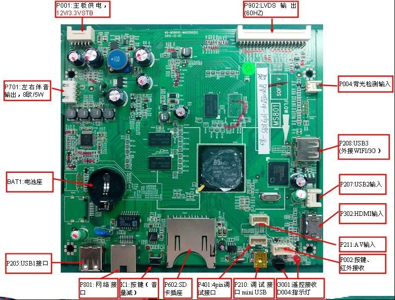

TCL MS801G数字标牌技术资料(图)
主板概况机芯板的端口功能介绍输入端子:机芯适用于各种尺寸的数字标牌以及其他LCD/LED显示终端常用PROJECT ID:屏的尺寸 屏型号 PROJECT ID26寸 三星LED LSC260AP01 03732寸 华星LED LVW320CSTT 01132寸 三星L ...
