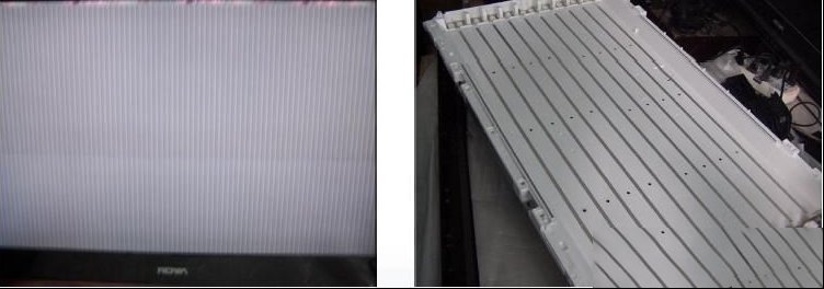

乐华LCD32P08A B配LG屏不定时黑屏且闪横线的故障维修
一.故障表现为:LCD32P08A、LCD32P08B、LCD32P09,采用LC320WXE(SBV2)出现不定时闪黑条,图像停顿,或满屏竖带,或黑屏或图像时有时无的故障表现为(见下方左图)。 二.故障原因分析:此问题为LC320WXE(SBV2) ...

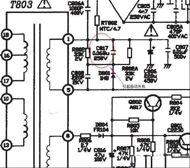

TCL乐华29A1彩电电源故障检修一例
TCL乐华29A1彩电电源故障检修一例
上门维修收到其他维修同行的一台乐华29A1,故障为开机正常,但看一会就自动关机,然后再按遥控开机,只有启动声,但电源不启动,如果将电源停上十几分钟后再次开启,就会重复上述过程,正常开机检查,没有关机时,测得主电压稳定 ...

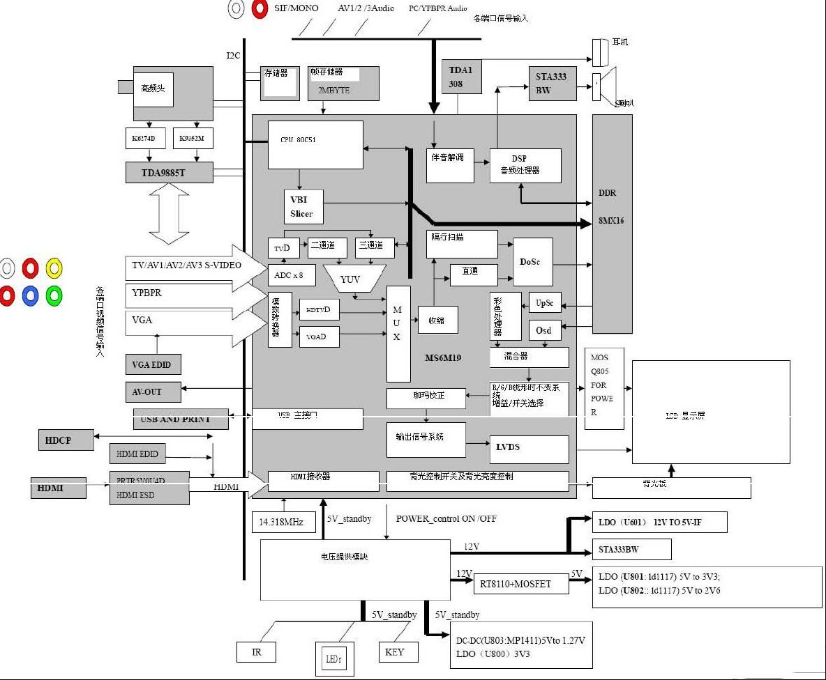

TCL MS91机芯信号原理流程框图
TCL MS91机芯信号原理流程框图

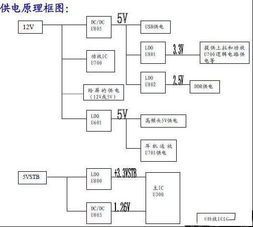

TCL MS91机芯供电原理方框图
TCL MS91机芯供电原理方框图
2023-4-29 08:55

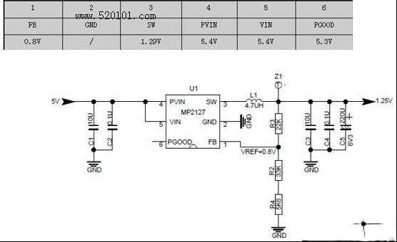

TCL液晶电视标准单元电路原理(图)
TCL液晶电视标准单元电路原理(图)
前言:TCL公司近几年来研发的机器,细心的同事肯定也会发现,其实各个不同型号之间的很多单元电路都是一样的。这种做法,能增加机器的稳定性也节省研发成本,相应也提升了我们日常维修工作的容易度,这就是研发 ...

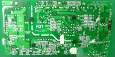

晶晨电源板和A71系列电源板检修思路整理(图)
一、晶辰电源板图片JSK3220-007的电源板实物图JSK3325-007电源板实物图二、晶晨电源板维修方框图不开机思路流程二次不开机思路流程四、维修实例(本实例以TCL 42B66液晶电源板作为案例)灯亮不开机指示灯亮,按 ...

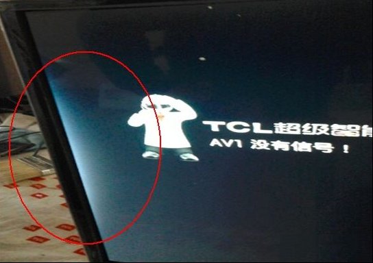

TCL L32E4550A-3D漏光问题怎么修理
故障如图: 原因分析:此机器背光为左侧发光,出现漏光的部位均在机器的左侧边,由于导光板变形,塑料框压条起不到遮光作用,造成漏光 怎么修理:由于网络没有相应的物料更换,将原有的压条取下重新粘帖,粘帖 ...

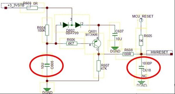

TCL MS28/C/L机芯灯亮不开机(图)
故障表现为:灯亮不开机 故障分析:是C606或C618电容变质,导致机器不能正常复位。
