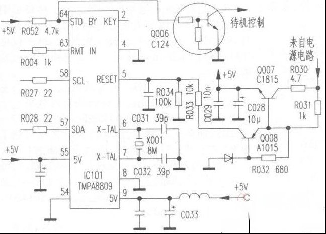

收到同行送来的故障机壹台TCL2511C彩电,故障表现为为三无。据用户讲起初故障是高压帽打火,经前维修人员检修后不久即呈三无故障而转修。 打开机壳观看,该机采用的CPU为东芝生产的TMP87CK38N-3679掩膜而成(型号为TCLM06 ...

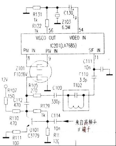

TCL 2508彩电(LA7685单片机)伴音干扰图像,即有伴音时图像出现水平线干扰
故障表现为:伴音干扰图像,即有伴音时图像出现水平线干扰。 故障机修到这里,终于修好值得探讨。:调节伴音发现干扰现象与伴音大小无关,为了判断故障范围,试断开小信号处理块IC201(LA7685)⑥脚(音频信号输出)与外围连线,故障依然存在。 ...

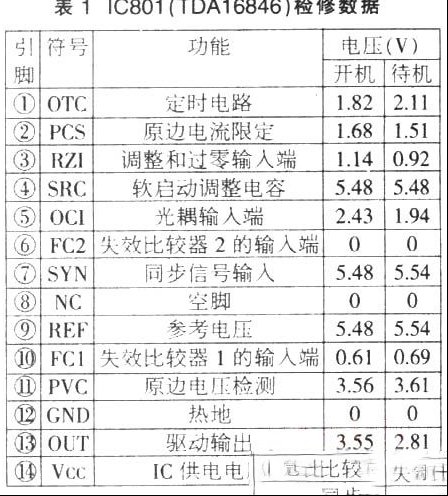

故障表现为:开机声像全无,指示灯间隔约1秒闪烁一次,关掉电源开关,指示灯依然能持续闪烁约十几秒。 检修过程:开机检测+B电压,在0-30V间波动,开关变压器次级其他各组电压输出也相应波动;测量IC801各引 ...
2023-4-29 08:56
TCL HID29189彩电三无,待机指示灯一直不亮
故障表现为:电视“三无”,待机指示灯一直不亮。 检修过程:为便于检修,实绘该机电源原理图,见附图示。检测开关变压器各组次级输出电压均为0,测量整流、滤波后的300V电压正常。IC801(TDA16846)启动端② ...

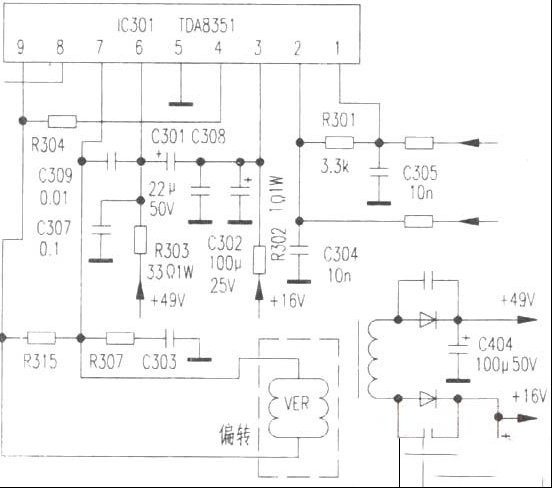

上门维修收到其他维修同行的一台TCL2980G型纯平彩电,试机为一水平亮线,有伴音。 该机主芯片采用TDA8841,场输出块为TDA8351。经检测场块IC301(TDA8351)⑥脚供电限流电阻R303已烧黑变值,吸空⑥脚,测其对地正反向电阻 ...

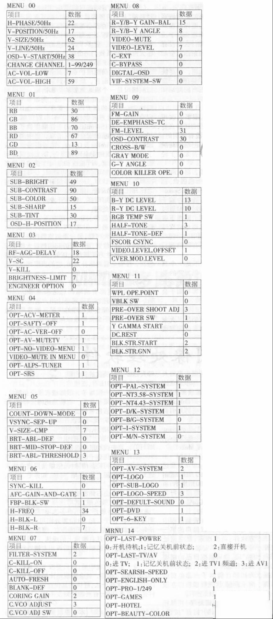

TCL AT2175EB彩电维修菜单正常工作时的数据
该机收看中呈三无。查CPU(LA86F3548A)的+5V供电只有2.8V。该机的CPU、高频头及小信号处理电路(LA76818)安装在一块小板上,组成一个模块,断开该模块的+5V供电,测+5V电源正常。当断开存储器(24C08)⑧脚时 ...

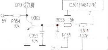

故障表现为:接通交流电源开关,红色待机指示灯亮,但无论用遥控或本机键均不能开机。 测开关电源+B端电压(+140V)仅为20V,其余低压均大幅度下降。根据故障表现为分析,可能是CPU系统不能正常工作,导致开 ...
