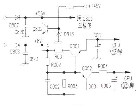

TCL 2938彩电三无故障
TCL 2938彩电三无故障
收到其他维修同行的一台TCL2938大屏幕彩电开机无光无声,面板指示灯微亮。 测主电源(+145V)在开机瞬间能上升到+145V随后又下降到27v,经检查是CPU 41脚已输出待机高电平所致。反复按开机键CPU仍无开机低电平输出,怀疑CPU不 ...

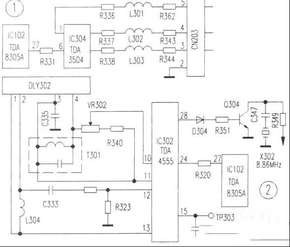

TCL 9228彩电故障检修2例
TCL 9228彩电故障检修2例
【例1】伴音正常,无光栅。 根据现象分析,该故障可能在视频处理电路。本机视频处理电路采用集成电路TDA3504,它采用沙堡脉冲作为R、G、B放大器的行场消隐脉冲;当⑥脚输入的沙堡脉冲中丢失了场逆程脉冲信 ...

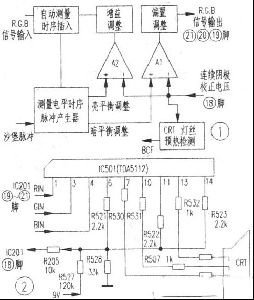

TCL 2911D有伴音、无光栅
TCL 2911D有伴音、无光栅
经查,显像管灯丝已点亮,测视放块IC501(TDA5112)王基色信号输出端⑦,⑩、13脚电压为195V,显然黑屏系末级视放截止所致。为了查出故障范围究竟是在视放部分还是在小信号处理块IC201(TDA8841)的内部或外部电 ...
