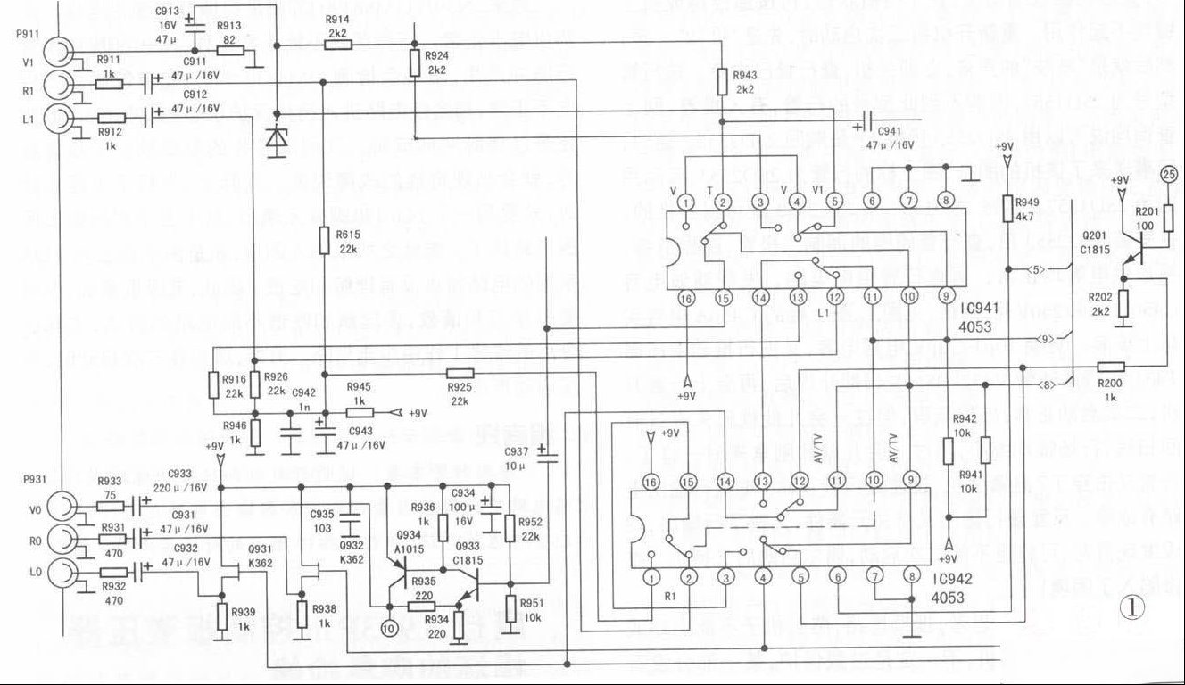

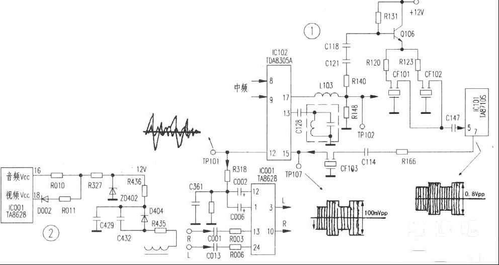

TCL 2986Z彩电故障检修两例
TCL 2986Z彩电故障检修两例
【例1】图像正常,但伴音小、失真,伴有严重的“沙沙”响声。 将电视机转换到AV状态,示波器输出的1kHz、0.3Vp-p测试信号从AUDIO IN插孔输入,发声正常,说明问题在AV转换之前,相关电路如图1所示。 ...

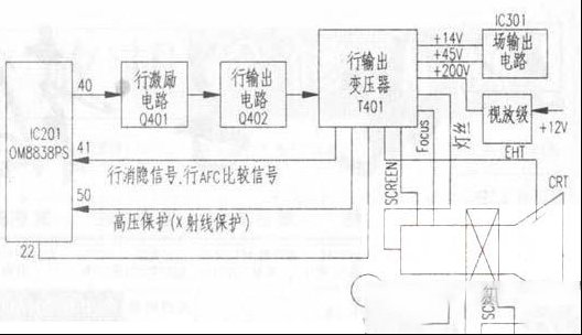

TCL 2980G彩电行扫描电路常见故障检修
TCL2980G彩电小信号处理电路采用PHILIPS台湾生产的OM8838PS,CPU采用日本MITSUBISHI公司生产的M37221M6,与E2PROM 24C08等组成数字化遥控彩色电视机。 本机行扫描电路信号流程如图1所示。该机随机未附 ...

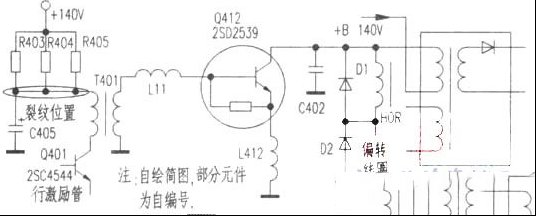

TCL 2968SZ彩电屡烧行管检修
TCL 2968SZ彩电屡烧行管检修
收到其他维修同行的一台TCL2968SZ彩电开机呈三无。但待机指示灯亮,按下节目键后,机内有“吱吱”声,不能开机。 据故障表现为分析,开关电源或行输出电路有故障。断开行输出电路供电,在开关电源+B端接入220V/40W白炽灯 ...

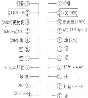

TCL 2968P彩电行变的代换
TCL 2968P彩电行变的代换
本机开机呈三无有“吱吱”声,经检测行变初级(①、②、⑩脚)与次级(③、④、⑦、⑨脚)之间已击穿。因购不到原型号行变,查资料发现易购的TCL3418彩电行变引脚位置与该机行变完全相同,仅供电是110V(该机行变为1 ...

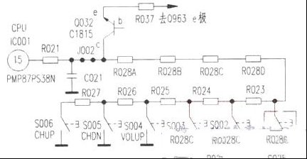

TCL 2909A彩电MENU按键漏电引起的故障
该机在收看中突然出现自动选台现象,有时递增、有时递减选台,有时按顺序选台,有时无序选台,无序选台时图像出现的时间比较慢;无论有序还是无序选台,当画面出现时总有音量大小显示符号“>>>>>>>”及其右 ...

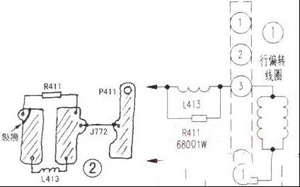

TCL 2901A彩电垂直亮条故障检修
TCL 2901A彩电垂直亮条故障检修
收到其他维修同行的一台TCL2901A型彩电,光栅呈宽约1cm的垂直亮条,而伴音正常。 光栅为垂直亮条,说明彩电的高压部分、行场输出及显像管电路工作基本正常,重点查行输出级负载电路。关机测行偏转线圈阻值为1.4Ω,属正常 ...

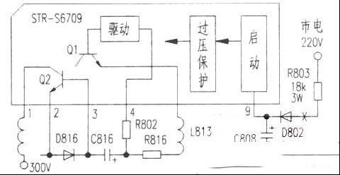

TCL 2513UI彩电三无
TCL 2513UI彩电三无
收到同行送来的故障机壹台TCL 2513UI彩电,其故障表现为是开机呈三无。查3.15A保险完好,相关部位元器件无烧焦漏液痕迹。检测开关电源厚膜块STRS6709①脚及行管c极对地电阻值,无直流短路现象。监测开关电源+B电压端为0V,查 ...
