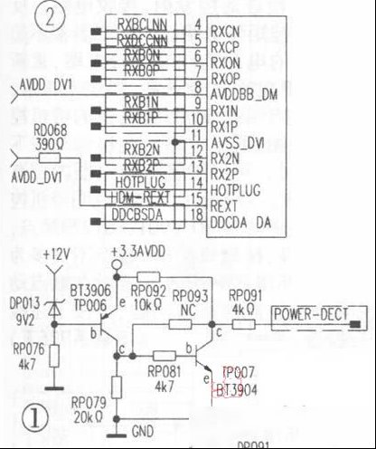

TCL MS98机芯HDMI无像
TCL MS98机芯HDMI无像
该机芯是由mstar公司生产的MSD189CLDMB-TH LCD/PDP数字电视处理器组成的机芯电路。目前采用此机芯的型号有DTL46E9F和DTL42E9F两种。 分析与检修:通电测量,给HDMI转换IC(IH021)的供电、总线正常,更换IH021后 ...

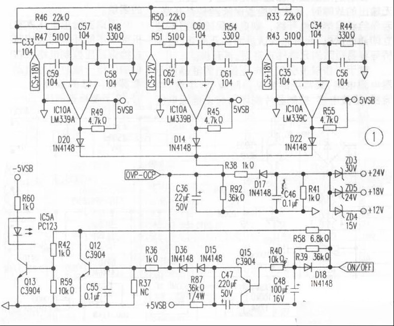

TCL PWL42C液晶电视带负载后,电压不正常
分析与检修:5V正常,12V和24V空载正常,带负载后:12V在11V左右波动,24V在21V左右波动。机器的背光灯闪动。实际测试:因为带负载后输出电压波动,因此首先测试PFC的输出电压,实际测试PFC输出的400V,电压正 ...

TCL PWL42C液晶电视12V、24V无电压
分析与检修:首先开机测试,发现只有5V待机电压正常。于是强制给一个5V的PS—ON信号再次测试,还是没有12V、24V。根据故障检修流程,测试给PFC和PWM电路供电的VCC电压也没有。于是怀疑是保护电路异常。这时断开 ...

TCL PWL42C液晶电视电源故障检修重点
在检修LCD PWL42C彩电前,应先对单元电路检修重点进行如下分析: 1.STANDBY电源:如果没有+5V电压的话,基本可以确定是STANDBY电源出了问题。可以顺着电源流程来查找原因,用万用表检查D21、D32、R66 ...

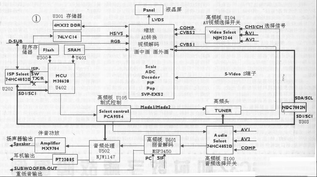

TCL LCD SVPEX52机芯整机信号流程简介
TCL LCD SVPEX52机芯主要由数字板和高频板组成(两板间有一个转接板),其中除了VGA视频和音频信号从数字板输入之外,其他的信号输入都是从高频板输入。该机型可输入6路音视频信号、输出1路音视频信号和1路音 ...

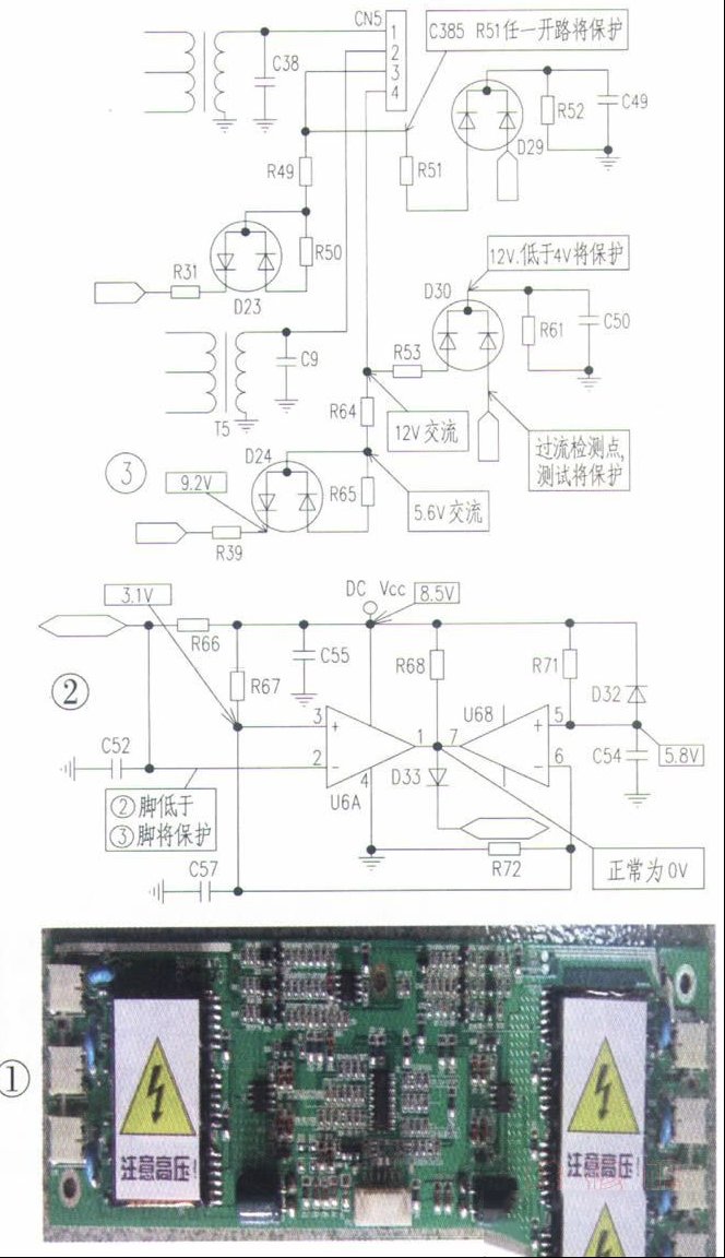

TCL LCD20B66背光板维修分析
TCL LCD20B66背光板维修分析
一、LCD2066背光板实物图(见图1) 二、LCD20B66背光板不开机的维修与判定 1.背光板相关电路图如图2所示。通电后背光亮一下后即灭,该现象为背光板过流保护造成,可将保护二极管D33断开,通电即可正常。通 ...

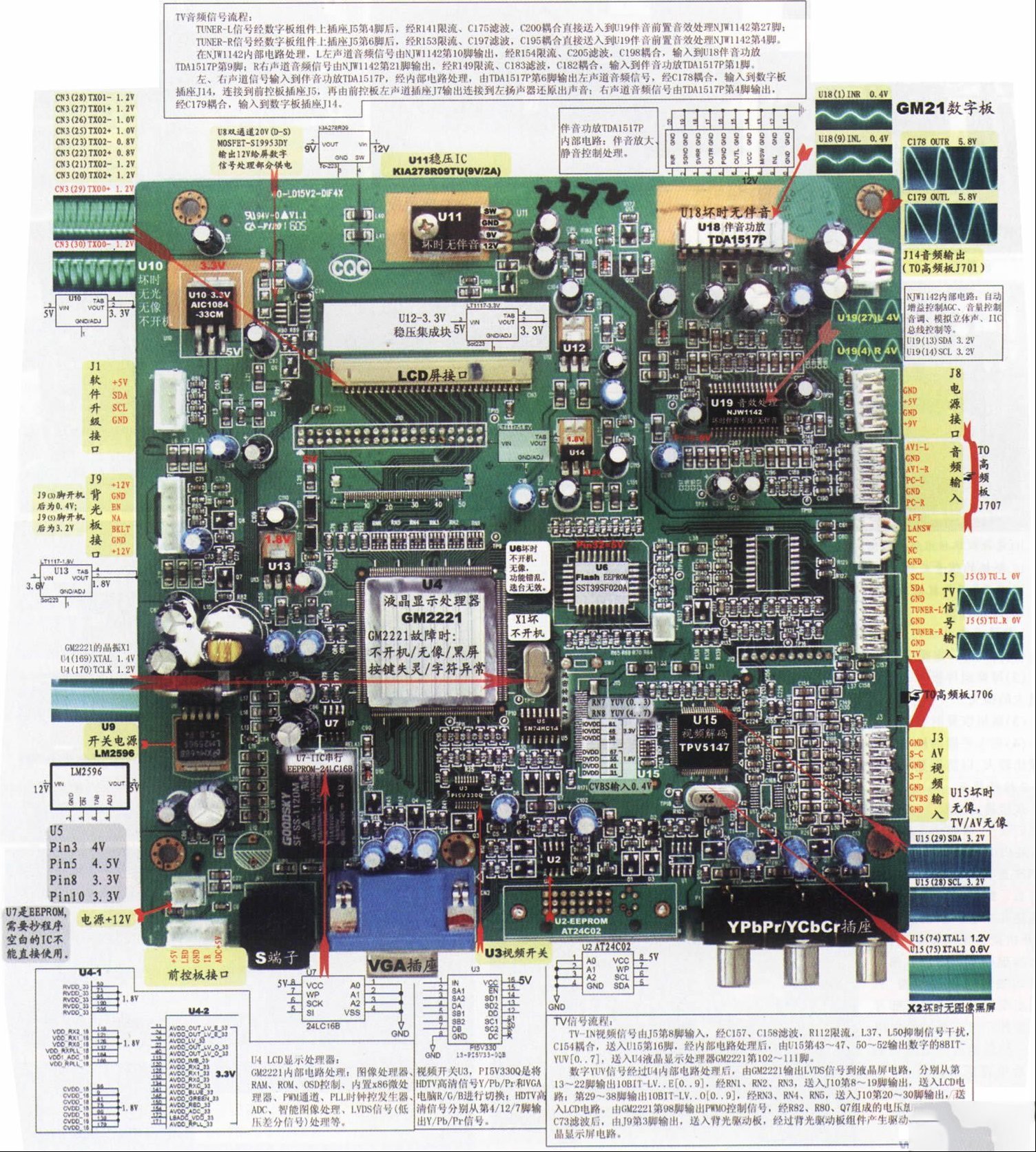

TCL GM21机芯液晶平板电视原理与维修
一、GM21机芯电路简介 GM21机芯板由一体化数码高频调谐器、数字视频解码器、视频切换开关、液晶显示处理器、EEPROM存储器、帧存储器、缓冲器、伴音前置音效、伴音功放、静音控制电路等组成。目前采用此机 ...
