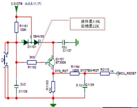

故障表现为:灯亮不开机 分析与检修:开机待机指示灯亮,按键及遥控二次开机均无反应,怀疑CPU没有执行按键及遥控的开机指令,测量数字板基本供电均无异常。怀疑软件问题,试用升级板升级发现无法连接,无奈之下 ...

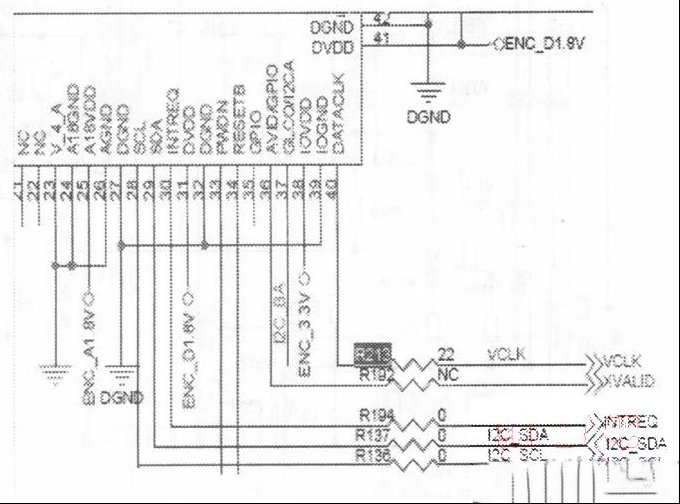

TCL L32F11液晶(MT23L机芯)收不到台
故障表现为:收不到台 检修与分析:测量各脚电压,SCL,SDA.供电都正常。在搜台时测调谐电压也有,这时仔细观察发现搜台时速度很慢,怀疑是总线通讯有问题。直接量24C32到Q501的阻值,发现SCL有3K的阻值,直接用导 ...

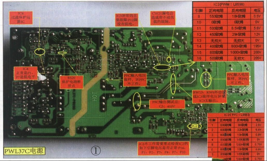

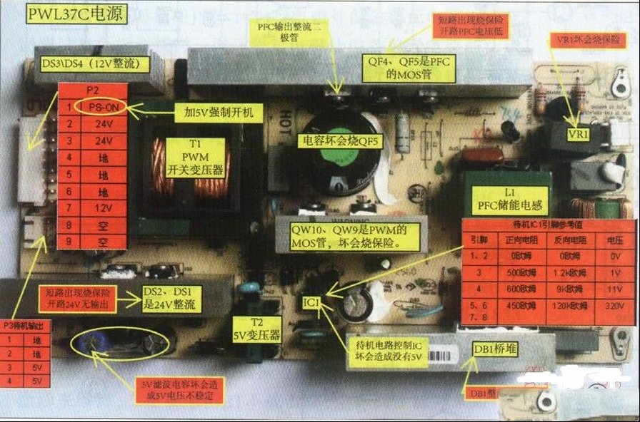

TCL PWL37C系列电源维修实例分析(下)
【例1】故障表现为:不开机 分析与检修:通电测5v待机电压正常,强制开机后测试发现:瞬间有12V、24V电压,然后慢慢下降至0V。这有可能是保护电路或电源带不起负载造成的。测试PFC输出的滤波电容C5上的电 ...
2023-4-29 08:58
TCL PWL37C系列电源维修实例分析(上)
目前采用PWL37C电源的机型有:L32M61R、L32M71R、L37E77F、L37M61B、L37M61F、L37M61、L37M71F/MS89、L37M71、LCD37K73B、L32E77、L37E77、L40E77、L40E9FR、L40E9、L40M9FR、T40M9、L42E77、L42E9FR、L42 ...
2023-4-29 08:58

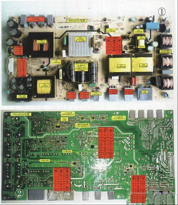

TCL LCD PWL4201C电源板维修数例
PWLA201C是一款超薄42英寸LCD电源,它由PWM、PFC控制电路组成,输出12V、5V、24V三组电压。目前TCL集团生产的采用此型号电源板的LCD彩电型号有:L46E77、L46M61F、LCD47K73、L42H78F、L42E64、L46H78F等。 ...

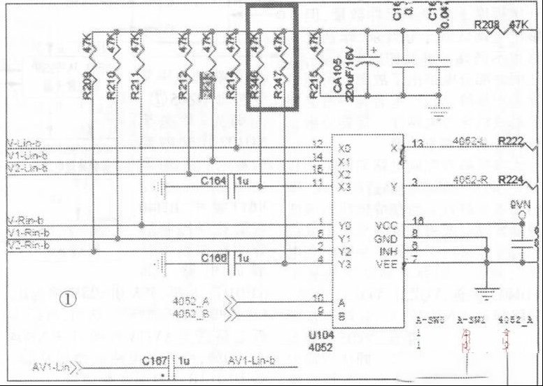

TCL LCD37K73M61R彩电声音不良
分析与检修:首先开机测试,在PVR功能模式下,声音不良,转换测试USB和其他的信号测试,声音都有问题,说明问题在公共处理部分。观察图像没有问题,只是声音有问题。初步判断,解码IC U6出现问题的概率不大,问 ...
2023-4-29 08:58

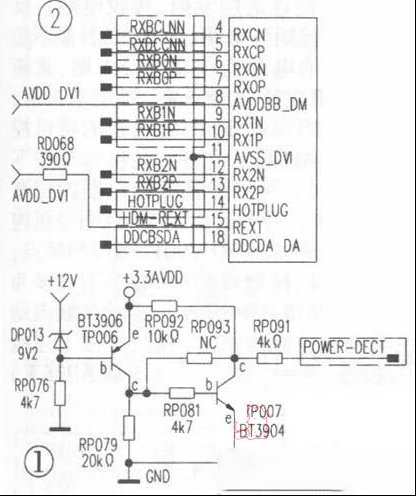

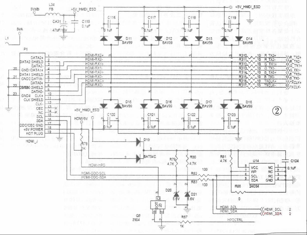

TCL LCD MS89机芯HDMI校验不过
分析与检修:首先目测检查HDMI端子有无锡短、假焊等不良现象。然后通电用万用表测量U14(DDC,见图2)电压是否正常。测量⑤、⑥、⑧脚均有5V电压,正常。然后用万用表再测量外围电阻的对地阻值,没有异常。此时怀 ...
2023-4-29 08:58

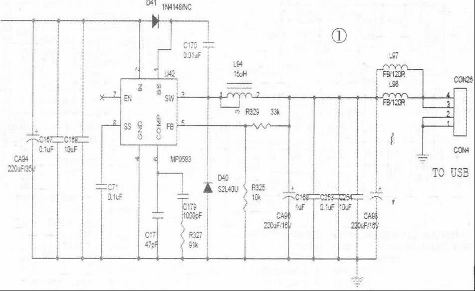

TCL LCD MS89机芯USB无像
TCL LCD MS89机芯USB无像
分析与检修:插上电源测量USB供电插座,CON26无电压。然后测量USB控制IC(U42,见图1)有输人电压1.2V,却无输出电压。目测U42及外围元件无假焊、漏插、锡短等现象。用电阻挡测量U42的各脚对地阻值,发现③脚电 ...
2023-4-29 08:58

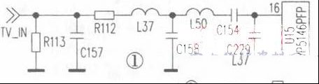

TCL LCD2026A液晶电视无图像
TCL LCD2026A液晶电视无图像
分析与检修:根据故障表现为检查发现TV、AV、VGA均无图像显示,显示屏发光正常。但无字符显示。经对该机电路分析后,怀疑故障可能出在液晶显示处理器U4(GM2221)的有关电路中,由U15(TVP5146POFP)输出的数字YUV信 ...
