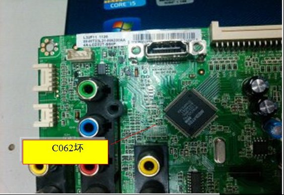

TCL L32F11液晶(MT23L机芯)有时灰屏
故障表现为:有时灰屏分析与检修:通电开机老化发现有声无图,根据经验从重抄写24C32,但故障依旧,测量屏供电12V正常,测量MT8223引脚供电,在测量到116时电压只有2.7V左右,正常为3.3V,用飞线只接从3.3V连到116 ...

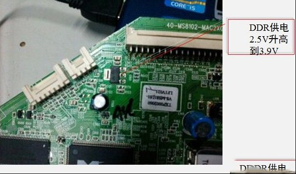

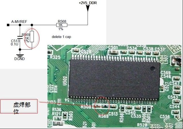

TCL L40E5200BE液晶(MS48IA机芯)不开机
故障表现为:不开机检修分析:通电不开机,测量各个点的电压,发现12V转5V电压有7V左右明显高了太多。于是更换U1703芯片。故障依旧,于是测量芯片傍边的电阻电容也为发现有什么问题。难道是过孔问题,就测量芯片处 ...
