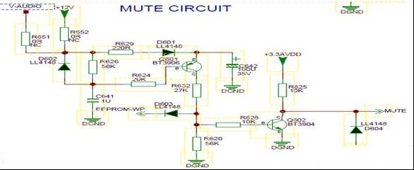

TCL L42E9FBD(MS68机芯)彩电热机无声(图)
•故障表现为:热机无声 •分析与检修:初步判断为功放部分异常,拆机后测量功放供电,总线,复位,静音,初始化控制,都正常,但是试机10分钟后无声,再次测量功放的工作条件,发现静音,初始化控制为 ...
2023-4-29 09:00

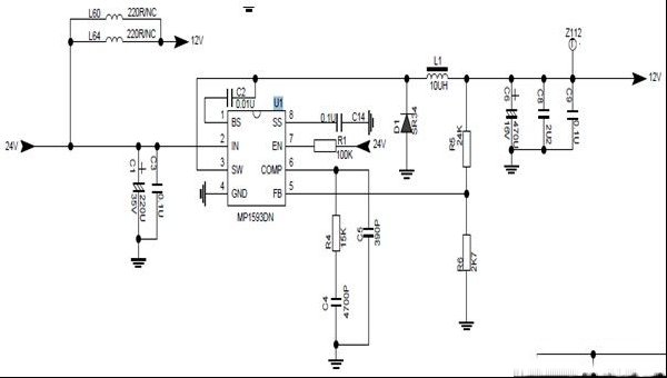

TCL L32P21BD液晶(MS81L机芯)三无灯不亮(图)
故障:三无灯不亮检修过程:开盖检查,主板已发出开机信号,电源板输出3.3V和24V正常。但是背光不亮,无开灯信号,屏供电也没有。接下来检查主板各路供电,发现没有5V,查看图纸,5V是由24V经U100(MP1593)转变 ...
2023-4-29 09:00

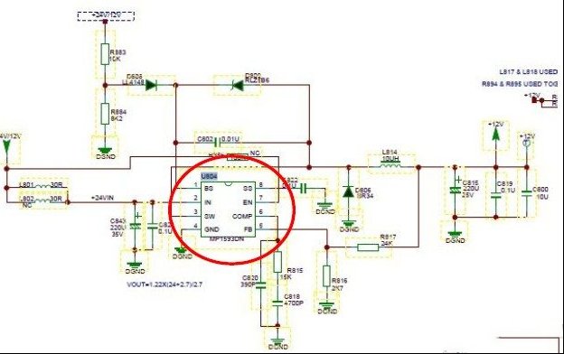

TCL L46F11液晶(MS48机芯)背光亮,无图像(图)
故障:背光亮,无图像 分析与检修:开机发现背光亮,测量屏供电,只有2V,正常应该是12V,此电压是由24V经DC-DC转换电路产生的,测量U804 MP1593D输入电压24V正常,输出电压低于12V,试更换MP1593D,通电测量输出 ...
2023-4-29 09:00

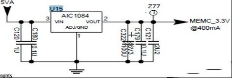

TCL L55P11FBDE彩电(MS06S机芯)粉屏(图)
故障表现为:粉屏 •分析与检修:通电试机,能开机,无图象字符,怀疑软件有问题,首先给电视升级,故障未排除,于是检测各个部分电压,测量U15(AC1084)发现输出为4.1V,正常输出为3.3V,明显不对,U15是个D ...
2023-4-29 08:59
