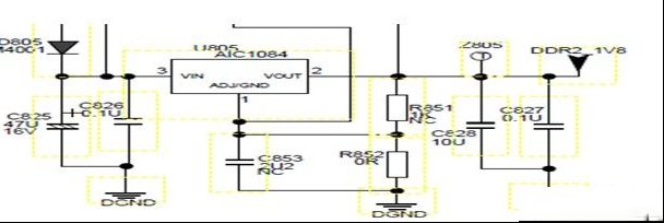

TCL L32M80液晶(MS79机芯)热机自动开关机
故障表现为:热机自动开关机检修与分析:故障出现时自动待机后随即自动开机,出现故障时测电源板+5V输出稳定,测POWERON电压有变化,判断应该主板故障,检查主板各组供电发现U805输出2V,正常应为1.26V,更换U805后 ...

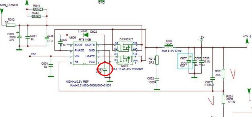

TCL L43F3200E液晶(MT01C 机芯)灯亮不开机(图)
故障表现为:灯亮不开机维修与分析:通电测3.3 正常,按遥控器开机有 24V 而且不开机,测主板DC-DC 电路Q001 没有5V 输出,检测是Q001 D13N3 坏。代换后瞬间又烧坏,经仔细检查外围元件后发现是C013 漏电,更换后 ...

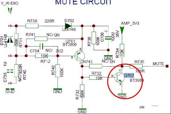

TCL L32E5300A液晶(MS99机芯)无伴音(图)
故障表现为:无伴音分析与检修:测伴音功放U701/TAS5707 的供电24V 和3.3V 都正常,测TAS5707 的19 脚为低电平,正常时该脚应该为高电平,说明无伴音的原因是静音电路有故障,于是测Q702 的C 极为低电平,测量Q70 ...

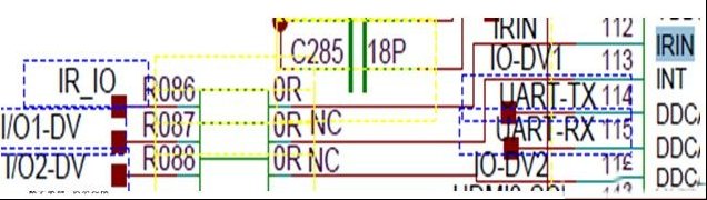

TCL L40M9HBD(MS68机芯)彩电遥控器无作用(图)
•故障表现为:遥控器无作用 •检修与分析:通电试机发现故障为开机后遥控器无作用,按键正常,但是待机后可以用遥控器开机,仔细观察遥控器信号通路,发现信号分两路一路去了待机CPU(WT6702F),一路去 ...

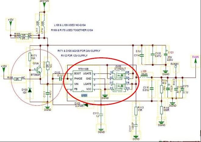

TCL L32P60BD液晶(MS81机芯)不开机
故障表现为:不开机维修与分析: 开机发现主板Q100(D13N03L)已经烧毁,更换新件后通电5V输出正常。但几秒中后L105(15uh)电感发烫严重,随之又烧毁Q100。检查5V负载电路并没有短路情况,将L105和Q100重新换新件后 ...

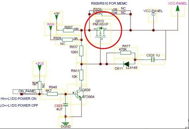

TCL LED32C600电视(MS82机芯)无图有声,背光亮(图)
故障表现为:无图有声,背光亮 分析与检修:通电试机,发现可以正常开关机,而且背光亮有伴音,初步断定是屏供电有问题,测量屏供电为3V,而正常的屏供电为12V ,测量屏供电开关管Q813(PMV65XP) S 源极12V 电压正常 ...
