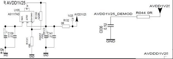

TCL L26F11(MT23L机芯)三无灯亮(图)
•故障表现为:三无灯亮 •检修与分析:开机发现红灯亮不开机,拆机后发现所有供电正常,但是没有BL-ON和LVDS信号,重写Flash后故障依旧,怀疑MT8223供电不良,但是测量后发现都正常,后更换晶振,晶振 ...

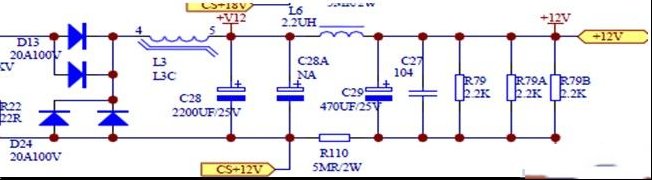

TCL LCD4202C电源板故障现象不开机
故障表现为:不开机检修及分析:测输出+12V +18V +24V电压开机瞬间有电压慢慢下降,像此状况故障应在过压 过流或电源带不起负载所致。先断开RS20(即断开过压 过流保护电路)故障依旧,短接IC5的3、4脚,故障依旧 ...

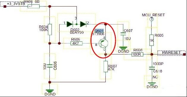

TCL L46E5200BE液晶(MS28机芯)灯亮不开机(图)
故障表现为:灯亮不开机维修与分析:通电测量STB电压3.3V 正常,开机控制2.4V 正常。测量芯片的供电电压 3.3v,1.5v,1.8vM 均正常。量X24M1 晶振起振工作,在测量复位测试点MCU_RESET 的电压为 2.4V(正常应该是0V ...

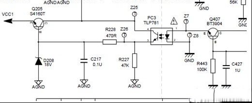

TCL 46C电源不开机(图)
TCL 46C电源不开机(图)
•故障表现为:不开机 •分析与检修: 观察无明显烧毁的地方,保险也没烧,可以通电测试,待机5V正常,给P-ON强制加个高电平试机,电源起一下就灭,怀疑是保护了,于是断开R36,取消过压过流保护,开机测试 ...
