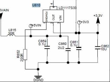

TCL L26F19液晶(MS19C机芯)自动开关机
故障表现为:自动开关机 检修与分析:服务商反映电视长时间观看自动关机后自动开,观看10多分钟后故障出现,断电拆机测量正常时电压发现U810输出2.8V不正常,故障出现时只有2.4V,测量输入正常,确定为U810损坏, ...

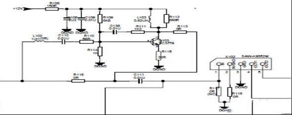

TCL L26F19(MS19C机芯)收不到台(图)
•故障表现为:收不到台 •分析与检修:AV正常,所以故障在高频及中放部分,通电检测高频头的供电,总线及调谐电压都正常,于是更换了高频头试机,故障依旧,当测到预中放Q103时发现它的C极没有电压, ...

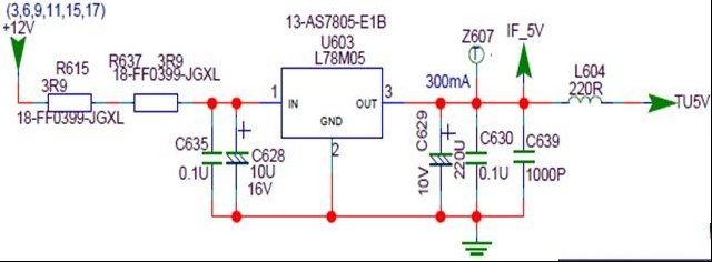

TCL L32P11BDEG(MS48IS机芯)彩电TV无台(图)
•故障表现为:TV无台 •检修与分析:此机为服务商送修机,用户反映收不到台,通电试机确实收不到台,因为只有TV无信号,初步确定故障在高频,中放部分,测量高频头供电发现没有电压,高频头的供电是1 ...

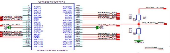

TCL L37E5300A液晶(MS99机芯)花屏
故障表现为:花屏 故障分析:这个板子是市区送修板。通电不开机,测试各组电压都正常。怀疑是软件的问题,抄软件试试,但引导程序怎么都抄进去,于是换了个新的FLASH抄进去就可以了,再把MAC地址写进去参数调好就 ...
