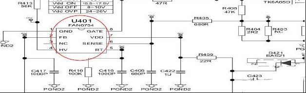

TCL L32P60BD液晶(MS81L机芯)灯亮不开机(图)
故障表现为:灯亮不开机维修分析:开机上电发现红灯忽亮忽暗,怀疑待机电压不稳定,测待机3.3V电压0—3.3V跳动,分析电路发现3.3V是由12V经DC-DC降压后为待机电压。测12V电压也是在跳动,怀疑是PC1 光耦和U451 TL ...

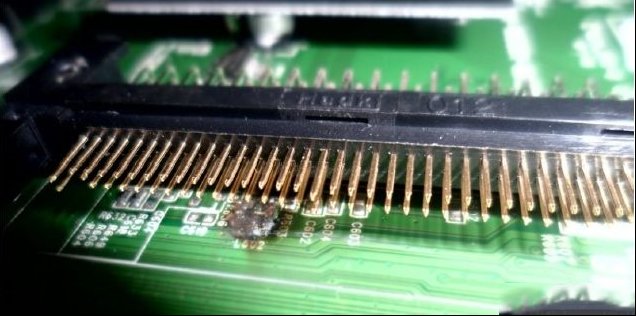

TCL L32E5300D液晶(MS801机芯)使用几天后数字电视不能用(图)
故障现像:使用几天后数字电视不能用维修与分析:此机是一批工程机,使用几天后分别出现数字电视不能用,拆开机器后盖发现大卡插针下面的L602位号PCB板烧焦。查线路图L602为大卡供电5V,由于烧毁严重,直接飞线 ...

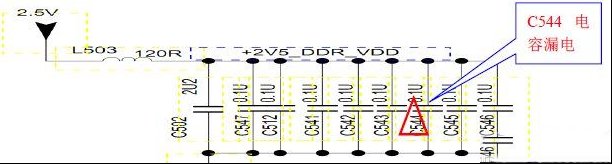

TCL L32P60BD液晶(MS81L机芯)开机无BL-ON电压(图)
故障表现为:开机无BL-ON电压 维修分析:开机测数字板供电3.3V 1.26v 正常,2.5v电压偏低,只有2.1v左右,怀疑是CPU,U501(MST6M181VS)和U502 DDR把电压拉低,取掉DDR和CPU电压还是低。应该是2.5V负载元件有漏电 ...
