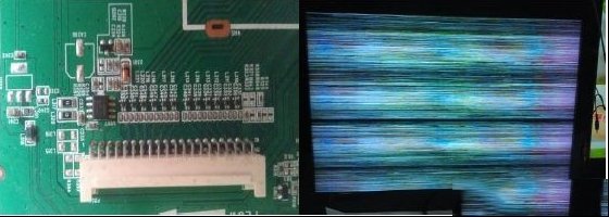

TCL L32P10FBEG液晶(MS58机芯)热机花屏(图)
故障表现为:热机花屏分析与维修:用户信息上故障为,屏坏换屏。通电热机就出现以下故障,直观看上去很像屏坏,为了确认故障点,首先测屏中心板12V供电正常,LVDS小信号电压都在正常范围内,于是换屏试机,故障依 ...

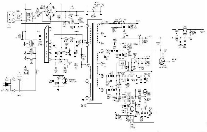

TCL 50HZ CRT新品彩电UL12A、US21A新电源原理介绍
UL12A系列机型电源部分电路图US21A系列机型电源部分电路图UL12A电源相关参数US21A电源相关参数输入电压(130V-264V) 效率待机功率W (不包括消磁)264V 84.1% 1.4 220V 84.5% 1.2 160V 85.1% 1 130V 84.5% 0.93 ...
