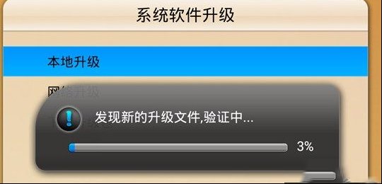

TCL 智能液晶电视本地升级和强制升级的方法(图)
1、主要目的 在TV系统需要做升级、系统无法启动或系统损坏的情况下,需要对系统执行操作。售后人员通过以下操作对系统进行正确的版本升级。 2、升级前的准备 2.1)产品信息的了解 2.1.1) 在系统可正常启动的情 ...
2023-4-29 09:04
