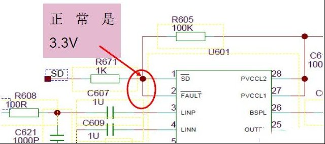

TCL CD32R18电视(MS81L机芯)无声(图)
故障表现为:无声维修与分析:通电试机,左右声道都无声,测量伴音功放U601发现静音脚为0V,正常应该为3.3V,检查前级发现Q601集电极也为0V,档测到R699时,有声音了,测试R699的表笔抬起时声音又没有了,断电检 ...
