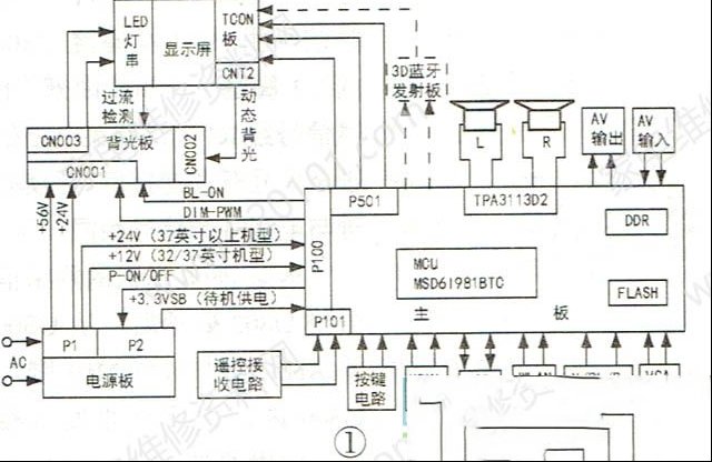

TCL MS28L机芯液晶电视,采用LED背光,主芯片采用大规模超级芯片MS6I981BTC(位号U500)。该机芯除具有普通TV收视功能外,还具有3D电视接收功能及网络功能。另外,该机接口也很丰富,主要有1路AV输入/输出 ...

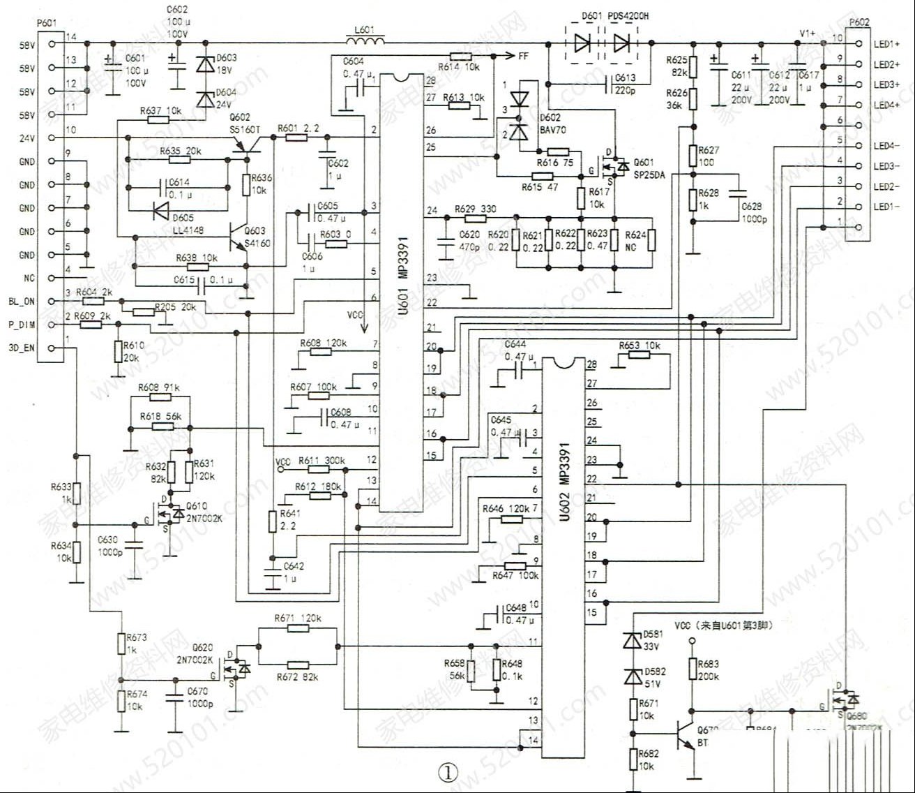

采用MP3391的LED背光驱动电路原理分析与检修思路
MP3391是LED液晶彩电专用背光驱动芯片,内含升压驱动脉冲形成、升压驱动、PWM(脉宽调制)调光、升压MOS管过流保护、输入欠压保护、输出过压保护、灯串过流保护等电路及调光MOS场效应功率管等。图1是TCL ...

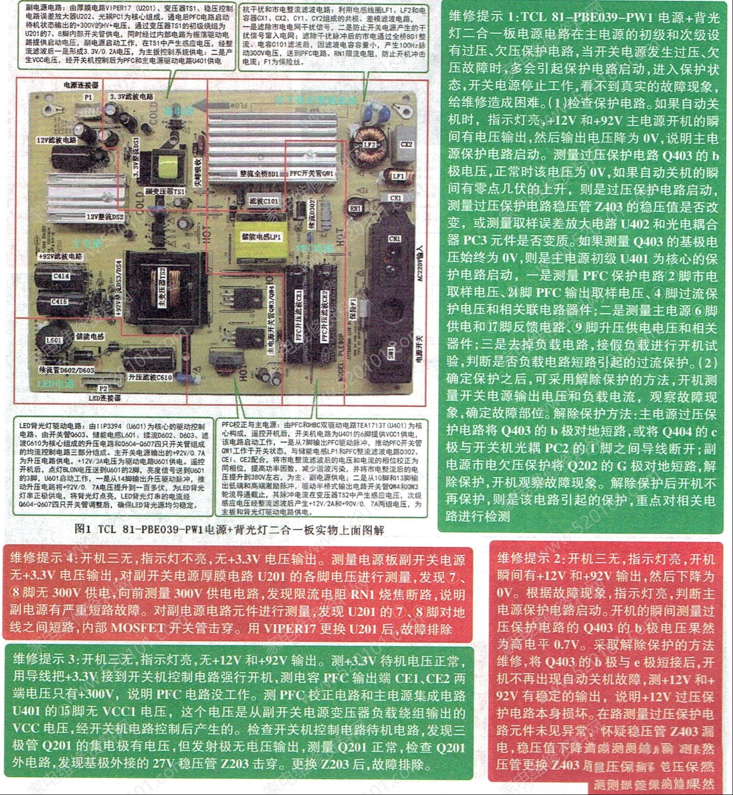

TCL LED液晶彩电采用的电源板型号为81-PBE039-PW1,MODEL为PLE90P,是集开关电源与LED背光灯驱动电路合二为一的电路板。其中开关电源部分采用新型PFC和主电源双重驱动控制集成电路TEA1713T(U401),组成P ...

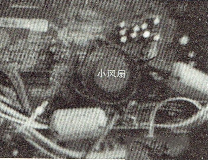

收到同行送来的故障机壹台TCL L42E77FG型液晶电视,开机半小时后就会反复地停机/开机,背光随着一亮一灭,屏上刚出现TCL厂标就黑屏,随后红蓝指示灯交替闪烁。只要停机一段时间,电视机开机又能正常开机,并能正常收看 ...

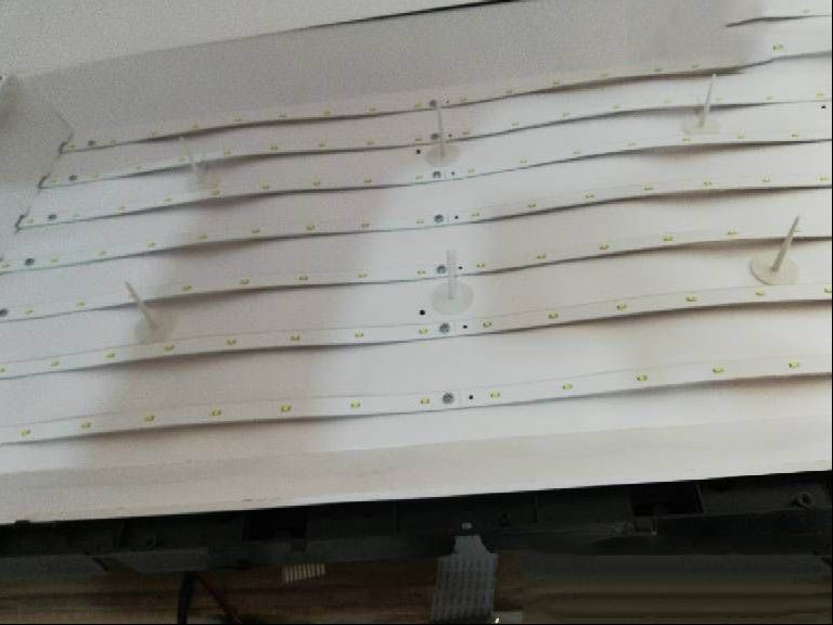

收到同行送来的故障机壹台TCL L42F1510B彩电,开机时屏亮一下,马上黑屏。开机测得主板、电源板各电压正常,BL-ON、R-ON电压正常,看来应是屏灯板或供电驱动有问题。测LED1电压在60多伏,LED1~LED4电压在10V~25V之间波动 ...

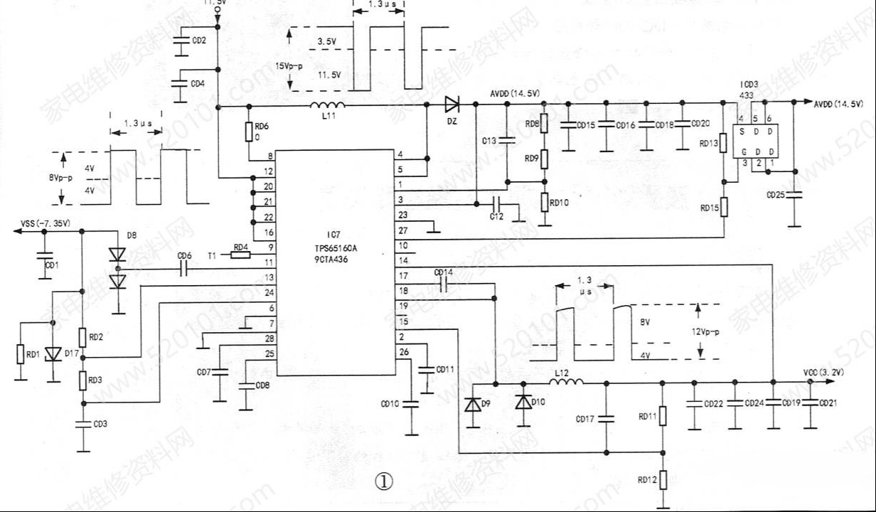

逻辑板DC-DC转换块TPS65160A的工作原理
本文笔者修好收到其他维修同行的一台TCL L32F19液晶电视MS68机芯后,对逻辑板(型号:320AP03C2L0.1)上的DC -DC转换块IC7(TPS65160A )进行测量,实绘电路如图1所示,实测数据见表1。 其中,波形用日立V-1060示波器 ...
