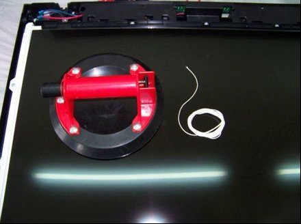

TCL液晶电视一体屏面板拆卸方法(图)
TCL液晶电视一体屏面板拆卸方法(图)
本文前言:因市场竞争和成本控制等原因,2012年开始TCL公司一体屏的生产量逐步加大。而屏面板正常损坏的更换率也在加大,对于屏面板更换的技术方法要求比较高,主要难题是有的屏面板和支架之间粘的比较紧(特别 ...
