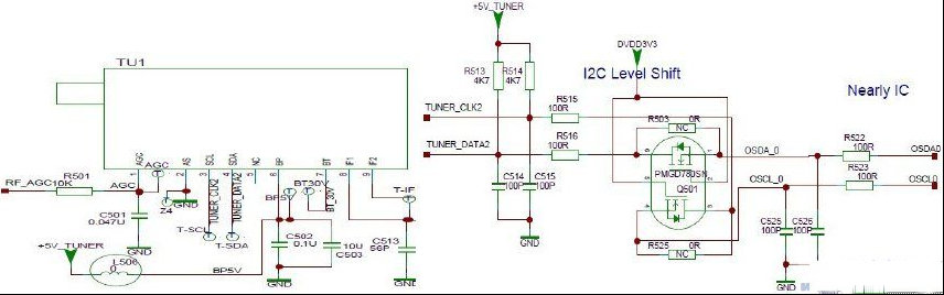

TCL L24F11液晶(MT23L机芯)亮不开机,过一会能开机,但是不久又关机(图)
故障表现为:灯亮不开机,过一会能开机,但是不久又关机维修与分析:灯亮不开机,测晶振电压正常,复位电压3.3 V正常,时钟3.3V正常、数据电压1.4V不正常,在测数据电压的时候,突然开机,但却是黑屏!凭经验更换 ...

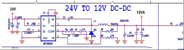

TCL L26P11BDE液晶(MS06机芯)自动开关机(图)
障现象:自动开关机维修与分析:通电试机发现屏幕亮一下就会熄灭一会儿又亮下熄灭,然后重复此过程。拆机测量电源板24V电压正常,怀疑背光控制小板性能不良,换之未果,然后检测数字板上三端源发现电压不稳,怀 ...
