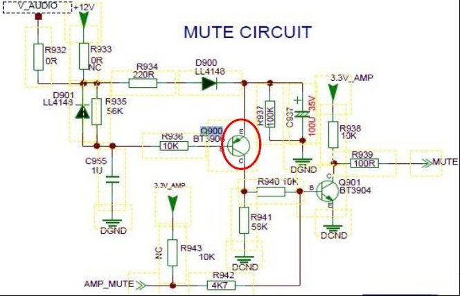

TCL L42E5200BE液晶(MS28机芯)热机无声(图)
故障表现为:热机无声 维修与分析:检修与分析开机测试声音正常,一个小时后出现声音断断续续,一会儿就没有声音,用耳机先测试,是功放问题还是前级问题,结果声音输入端有输入,测试功放静音脚结果发现无电压 ...
2023-4-29 09:10
