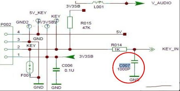

TCL L42E5300A液晶(MS99机芯)自动跳菜单(图)
故障表现为:自动跳菜单维修与分析:机器开机后不定时的出现菜单,测试按键控制脚电压在3.3V-1.8V 跳动,断开按键电路和CPU 的连接,测试电压任然不稳定。看图纸发现按键电路有一个电容C007/1000P的电容于是拆下C ...
2023-4-29 09:12
