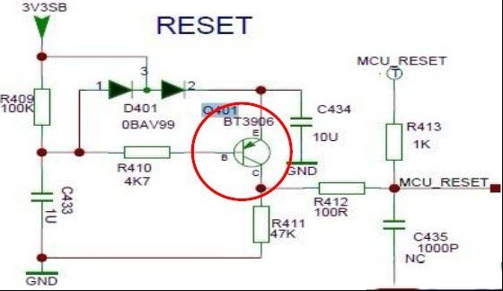

TCL L42E5300A液晶(MS99机芯)三无灯不亮(图)
故障表现为:三无灯不亮维修与分析:通电瞬间看到红灯闪一下,检查电源板输出电压3.3V 和24V 都有了,正常情 况通电应该处在待机状态,怀疑软件的问题,重新抄写程序故障依旧,再检查CPU 的工作条 件, 发现复位 ...
