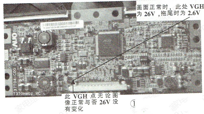

TCL L46P10FBEG液晶电视逻辑板故障的维修
收到同行送来的故障机壹台 TCL L46P10FBEG 型液晶电视,图像暗 ,但偶尔又正常,时好时坏的。试机发现,在故障出现时图像暗,且运动拖尾,刷新慢,好像画面定格一样。测得电源输出的5V、12V、24V电压一直正常,各滤波电容 ...

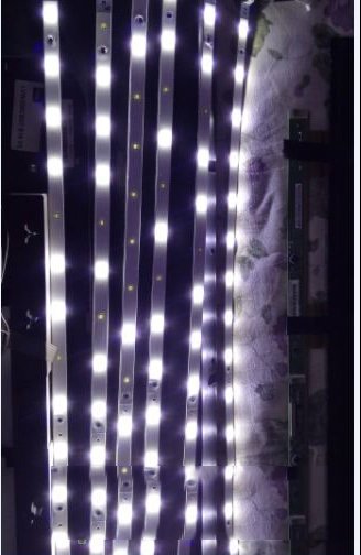

TCL B48A558U液晶电视更换灯条后延长寿命的办法
TCL B48A558U液晶电视换灯条后,为了保证能长时间使用,大部分采用灯条降低电流的方法,这样做确实简单有效,但是得在有限范围内使用此方法,弄不好会适得其反,导致返工或前功尽弃。降流的方法一般是改 ...

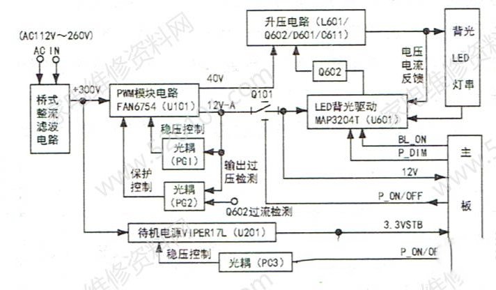

TCL EL32C1电源与LED背光驱动二合一电源板电路原理与维修
EL32C1型电源二合一板是TCL公司推出的一款性能优异的经济型二合一电源板,由整流滤波电路、PWM电路(即主电源,控制芯片FAN6754)、 待机电源(控制芯片VIPER17L)、开/待机控制电路、背光LED驱动电路(控制 ...

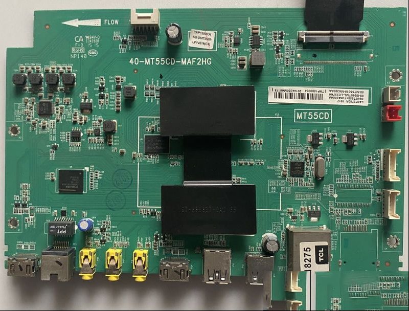

TCL L55F3320-3D液晶电视自动关机的检修思路
收到同行送来的故障机壹台TCL L55F3320-3D液晶电视,故障表现为开机几分钟后会自己关机。故障表现为1:接入RCA信号是几分钟自动关机,可以在次开机再过了几分钟后又再次自动关机,一直循环。故障表现为2:接入HDMI信号是直接 ...
