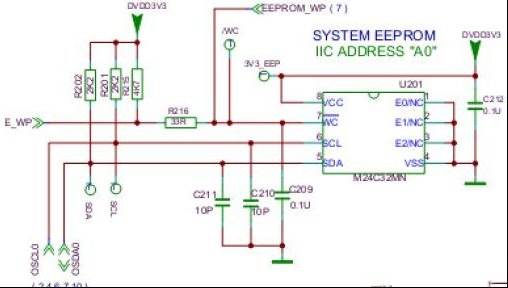

TCL L32F3200B液晶(MT01C机芯)缺红色(图)
故障表现为:缺红色分析与检修:此板是下面站点的送修板,检查发现不开机,因此机芯总线易漏电技改后发现机器原始故障出现缺红色,各个信源检查均缺红色,首先进工厂模式复位,升级均不能解决问题,怀疑储存器U20 ...
2023-4-29 09:12
