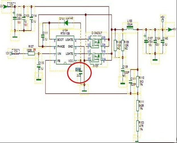

TCL C32E320B液晶(MT27C机芯)灯亮不开机(图)
故障表现为:灯亮不开机分析与检修:指示灯亮,按遥控待机键没有反应。测U101,U106没有输出。故障出在DC转换电路。更换U104/Q100故障依旧,排查外围电阻没有发现损坏。怀疑电容问题。代换C116故障机修到这里,终于修好值得探讨。。 ...
