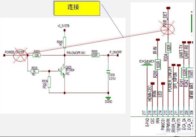

TCL L32P60BD彩电MS48机芯有时不开机(图)
故障表现为:有时不开机 分析与检修:通电检测,3V3电压正常,反馈电压1V6(正常应为3V0),但此时开机正常,复位总线均未发现问题,初步怀疑就是因反馈电压低而引起的,测量P—ON脚,此脚由R853连接至解码,发 ...

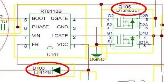

TCL L48E5000-3D LED电视(MS28机芯)有时自动关机(图)
故障表现为:有时自动关机 分析与检修:此机是不定时自动关机,在老化出故障时检测电源板电压都正常,继续检查数字板的关键点电压时发现Q105输出只有3V,正常时5V,试代换U101和Q105后故障依旧,可能是外围原件有 ...

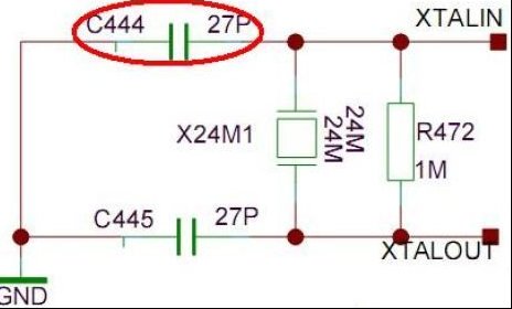

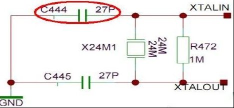

TCL HID29158PB开机黑屏
分析与检修:打开后盖,灯丝亮,视放电压为 200V,测 RGB 只有 1.2V,数字板不工作,测UD7 供电 3。3V,1。8V 正常,测晶振脚电压只有 0。7V 和 0。6V,正常值为 1。6V 和 1。7V,更换晶振后故障机修到这里,终于修好值得探讨。。 ...

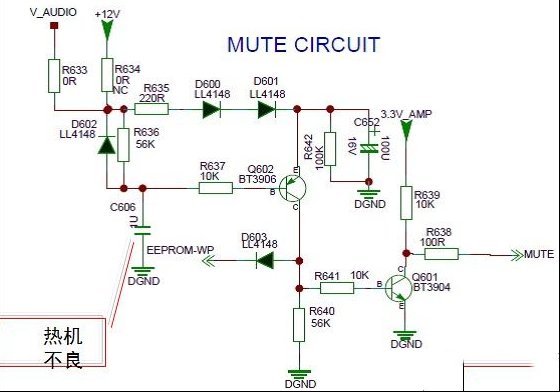

TCL L32F2350B液晶(MT27机芯)无声音有图像
故障表现为:无声音有图像分析与检修:试机发现所有信源都无伴音,测量数字板上伴音功放块U500的12V供电正常,测量了静音控制脚有1.6V左右电压,而正常时电压应接近于3.3V供电,怀疑静音控制电路出了问题,更换静 ...

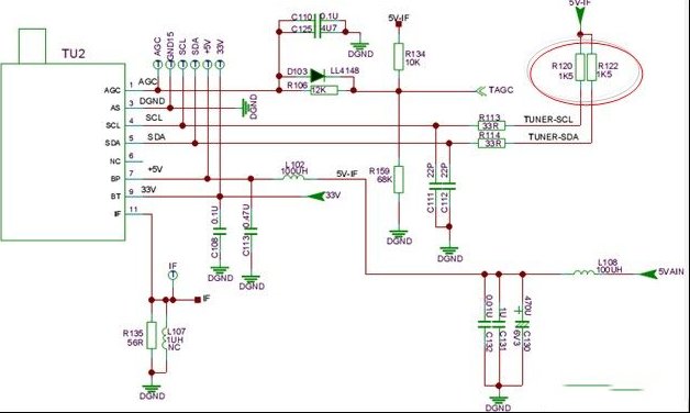

TCL L40F11彩电MS48机芯不定时无台(图)
故障表现为:不定时无台 分析与检修:由于不定时出现故障,怀疑某个元件接触不良,于是轻敲数字板,故障未出现,把数字板上机架试机大概两个小时后故障出现,测量TU2(高频头)的5V供电正常,AGC电压4.5V也正常 ...
