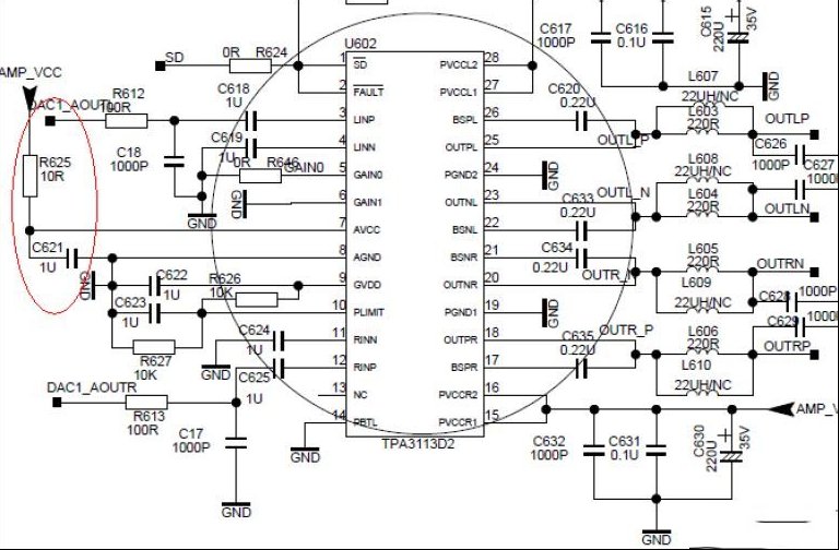

TCL L32F11液晶(MT23L机芯)无声音(图)
故障表现为:无声音 检修过程:各信源都无声音,包括U盘。首先用一AV线将故障机的AV输出与一正常机的AV输入连接起来,发现故障机的AV输出声音正常。于是初步怀疑是伴音功放部分出现了问题。此机功放采用了TDA3113 ...

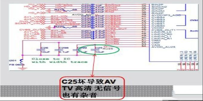

TCL L32E10液晶(MST6M48机芯)无信号有杂音(图)
故障表现为:无信号有杂音检修过程:上机器试机发现各个信源无信号时也有杂音,在TV输入信号加减声音无不会变化,按静音后仍有声音,断开运放4558的输入电容C722 C723后功夫就没杂音了 由此判断故障在主芯片部分 ...
