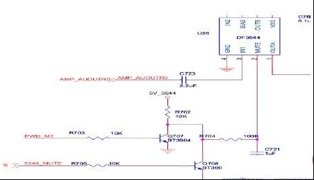

TCL L32E10液晶(MSJ5机芯)无声音(图)
故障表现为:无声音分析与检修:此板是下面站点的送修板,首先检查发现功放静音脚为4.5伏电压,基本正常,干扰音频输入脚有噪音说明功放无问题,看图纸发现音频还有前置功放IC/U26,测量发现2脚为0伏,因此脚是静 ...
2023-4-29 09:16
