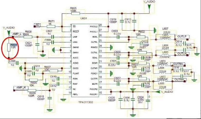

TCL L26E5300B液晶(MS81L机芯)无伴音(图)
故障表现为:无伴音维修与分析:分析与检修装入机架试机老化多时也未出故障,3个小时后故障出现,先开始是声音断续,出现打嗝地现象,5分钟后彻底变成无音,测量功放U601地24V供电正常,输出地中点电压为0V。由此 ...
