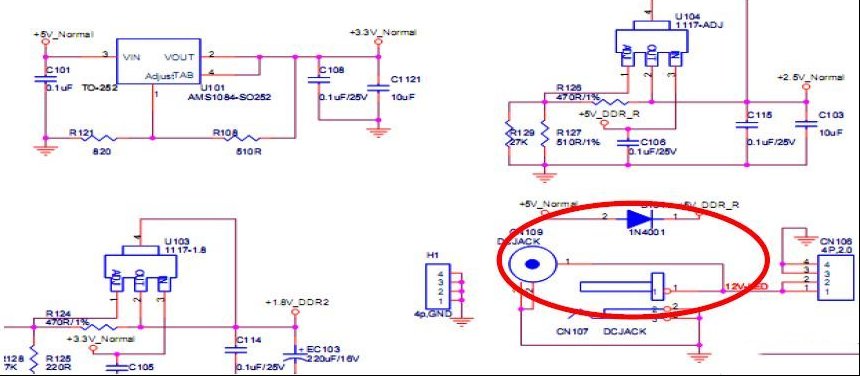

TCL LE32C16液晶(MSJ3机芯)出现黑屏(图)
故障表现为:黑屏 分析与检修:通电检查,指示灯由红变绿.U10已开机工作了.测量屏供电正常,LVDS信号无输出。测DDR没有2.5V供电。故障出在供电部分。发现的D101节压降达到3.6V,明显不对。代换同型号二极管故障排 ...
