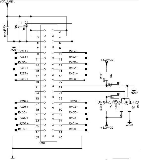

TCL L42E9FE液晶(MS91C机芯)开机黑屏(图)
故障表现为:黑屏 分析与检修:通电试机,发现背光能点亮,但是图像什么都没有,测LVDS供电电压12V正常。根据经验拆换主芯片MST6M19(U300)后图像出现后却是花屏,怀疑数据有问题,抄写数据后故障依旧。想到从主芯 ...
