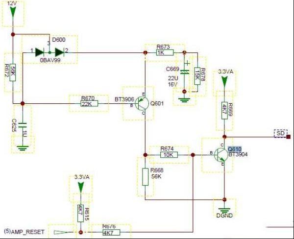

TCL L42E5200BE液晶(MS28机芯)伴音时有时无
故障表现为:伴音时有时无 检修与分析:通电试机,发现开机一小时以后看没有声音了,测试功放的工作条件,供电和四组音频信号都是正常的,在测量静音电路的时候静音脚是低电平,于是主要检测静音部分电路,后来发 ...

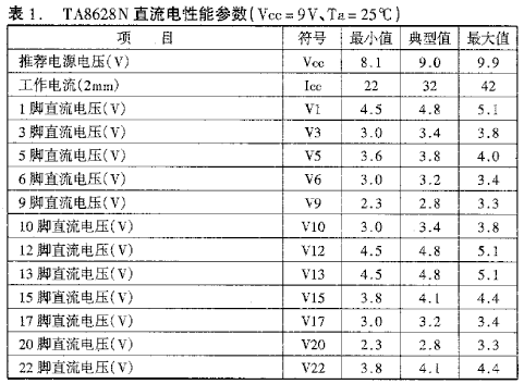

王牌TCL9529型彩电TV/AV切换开关TA8628N检修数据
