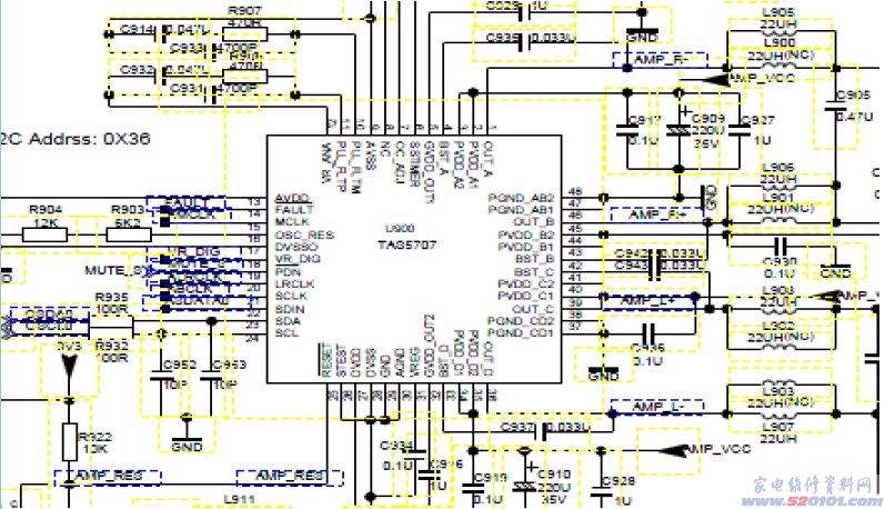

TCL L48E5000E(MT01C机芯) 喇叭有扑扑响(图)
故障表现为:喇叭扑扑响 检修与分析:通电发现喇叭扑扑响,静音状态下也是如此,升级复位无效后确定为硬件故障,对照图纸测量功放工作条件都正常后更换功放U601,原型号为TAS5711,更换代换型号为TAS5707故障机修到这里,终于修好值得探讨。 ...
