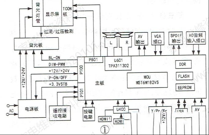

TCL MS82T机芯液晶电视工作原理与检修思路
MS82T机芯液晶彩电主芯片采用MSTAR公司出品的MST6M182VS(U500,除具有普通TV收视功能外,还具有1路AV输入/输出接口、1路Y/Pb/Pr接口、1路VGA接口、3路HDMI及1路USB2.0接口)。该机芯整体电路结构框图如图1 ...

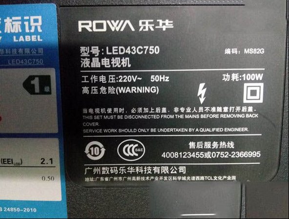

ROWA乐华LED43C750液晶电视屡烧逻辑板导致灰屏的检修思路
收到同行送来的故障机壹台ROWA乐华LED43C750液晶电视,该机用的三星屏K_160HZ_xxx,逻辑板为K1_60HZ_ZL_V0.1,故障表现为开机灰屏,在用户家时,测得逻辑板的QD4(7N6)短路,根据经验,肯定是屏短路造成的,电视拖回,因 ...

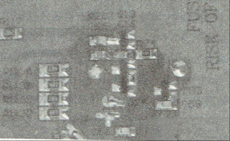

TCL D42E161液晶电视图像上有竖带的检修思路
收到同行送来的故障机壹台TCL D42E161液晶彩电(机芯:MS881;软件:MS88101;屏型号:T420HVN06.0;电源板型号:PE411C0,采用通用主板),图像上有竖带,如图1所示。先找到主板上的LVDS信号输出电阻,如图2所示,测量其一端的对 ...
