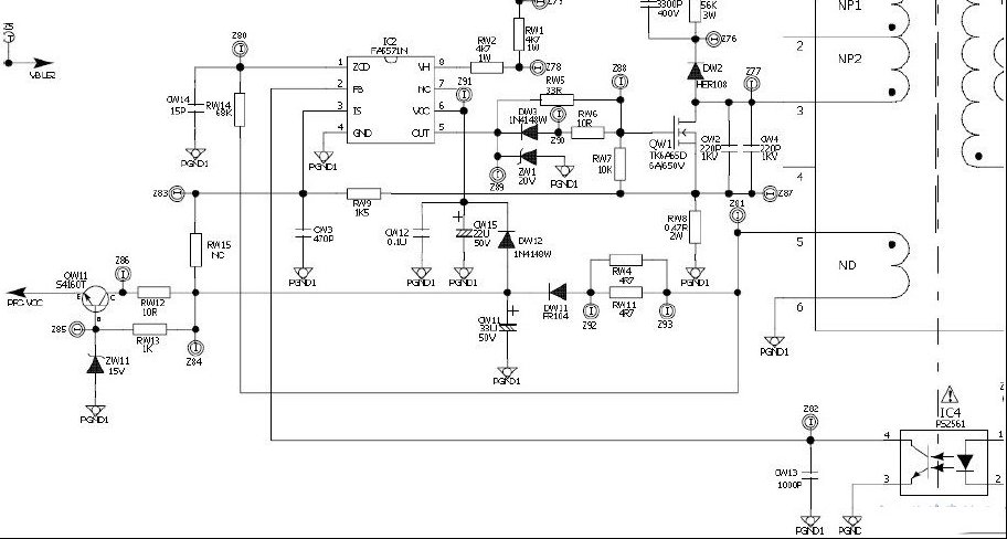

TCL C37E320B 液晶(MS81机芯)不开机(图)
故障表现为:不开机 检修与分析:通电试机为通电不开机,电压指示灯不亮,但是有继电器的吸合声,所用的电源板型号是IL32C21的电源板,通电就有继电器的吸合声,明显是异常动作,按理只有发出开机命令时才执行此 ...
