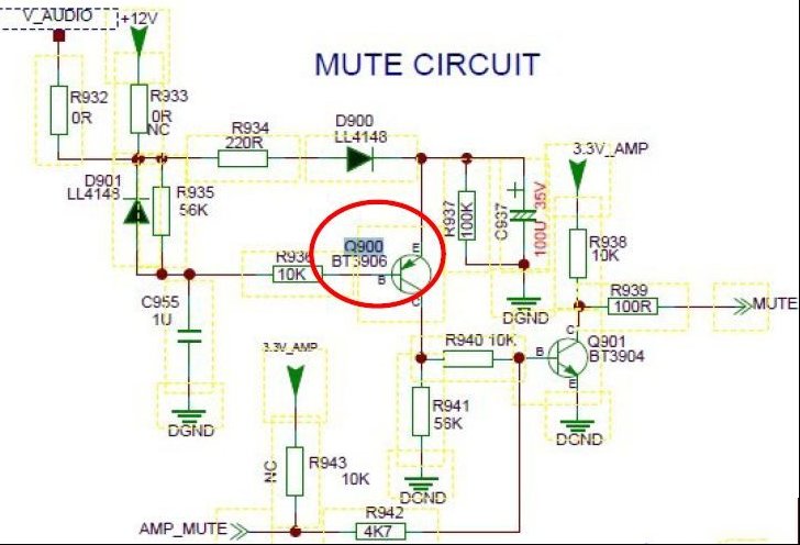

TCL L32E5200BE液晶(MS28机芯)半小时后无声(图)
故障表现为:半小时后无声 分析与检修:通电试机,图象和声音都正常,过大约半小时后无声,测伴音块TAS5707供电24V,3.3V都正常,再测23脚24脚总线电压都为3.2V都正常,再测19脚静音脚为0V,而正常应为3.3V。检测 ...

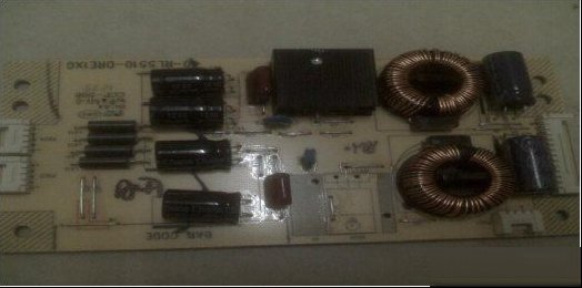

TCL L55F3320-3D电视(MS28L机芯)屏右边背光暗(图)
故障表现为:屏右边背光暗维修与分析:网点返昌故障反映屏背光暗。通电发现屏右边背光不亮,可以分析出电源板和主板没有问题,因为电视已经正常工作。故障的范围应该是屏的背光驱动板和屏内的灯条,因这种机子的 ...

TCL L32F3200B液晶(MS28机芯)无伴音
故障表现为:无伴音检修与分析:此机热机出故障,所以开机试机,半小时后出现故障。图像正常无声音,基本可判断故障在数字板。测U901供电3.3V,12V均正常,再测总线也都为3.3V正常。量18脚静音控制脚电压为0V,正常 ...
