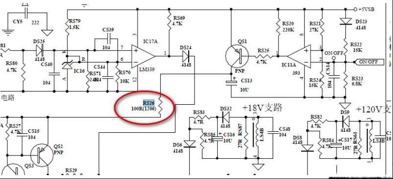

TCL LCD42K73液晶(GC32机芯)自动开关机(图)
故障表现为:自动开关机 检修与分析:收到其他维修同行的一台LCD42K73电视,电源用的是JSK4330-007通电试机发现大约过5分钟以后开始反复开关机,怀疑是通病,拆机将R19(4K7)电阻更换,补焊T3,将RS32短路然后装机测试,发现还是自动 ...
