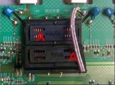

TCL L32F19液晶(MS91机芯)开机黑屏(图)
故障表现为:黑屏 分析与检修: 开机亮一下就保护了,这是大家最为常见的问题,这款机器屏的背光板上变压器很容易坏(LK315T3LA31),没有同型号的代用的话,屏很容易出现暗带。坏的身边一大堆,大家注意没,坏的 ...

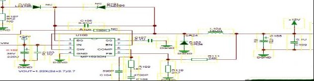

TCL L42F3200E液晶(MS28机芯)不开机(图)
故障表现为:不开机维修与分析:接电源开机没有反应,测数字板有24V供电,说明电源板基本工作正常,重点检查数字板,测数字板L104 没有电压正常时有12V的,12V电压是由电源板输出24V经数字板U100 转换成12V再供 ...
