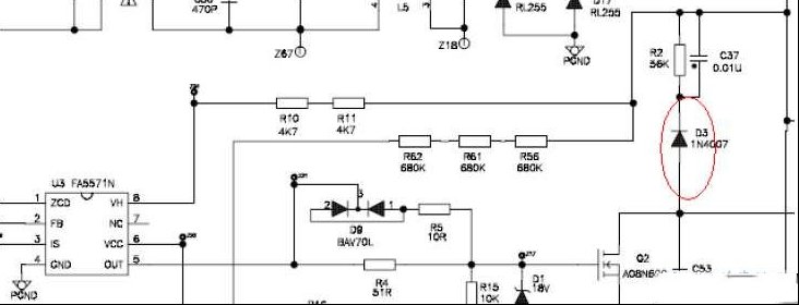

TCL L24F11液晶(MT23L机芯)灯闪且不开机(图)
故障表现为:灯闪不开机 检修过程:开机后指示灯闪,同时喇叭发出咔咔的声音。首先测量电源板的电源输出,5V和12V都低而且上下跳动。此机采用了LPL24C的电源背光一体板为整机供电。初步怀疑是电源板的问题,单独 ...
