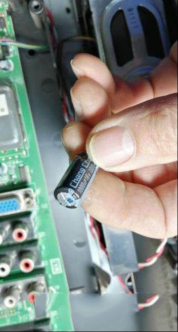

TCL L26E9BD液晶电视开机无反应的检修思路
收到同行送来的故障机壹台TCL L26E9BD液晶电视,客户说开机没有反应,试机的确如此,在拔插头时候突然看见屏幕有图标闪烁一下,估计又是电容鼓包了,拆机果然看见12V电容鼓包,喜出望外。更换后勉强开机了发现图标上有干 ...
2023-4-29 10:17

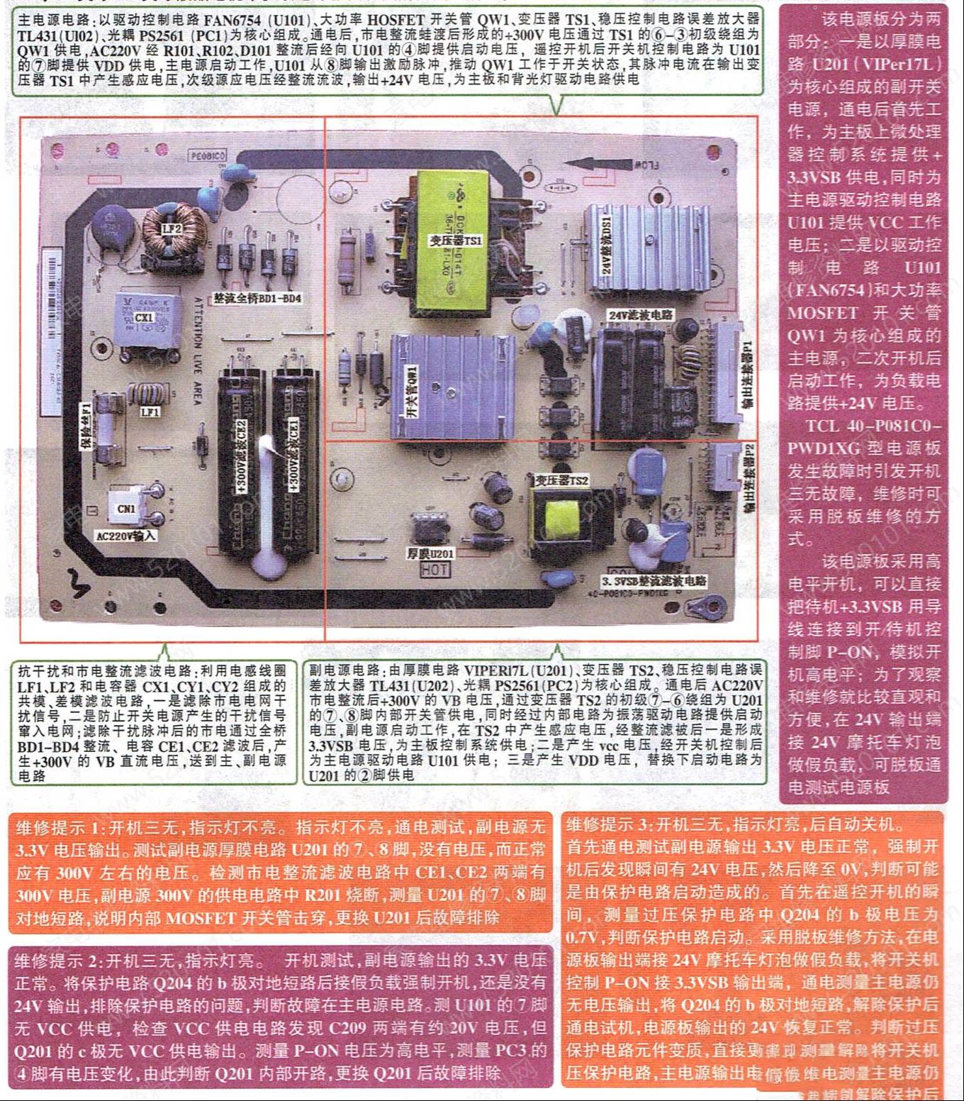

TCL 40-P081C0-PWD1XG电源板电路原理与检修思路
TCL LED液晶彩电采用的型号为40-P081C0-PWDIXG型电源板,编号为08-PE081C0-PW200AA。集成电路采用VIPer17L+FAN6754组合方案,输出+3.3VSB和+24V电压。应用于TCL LED L32F3200B、L32F3270B、L32P21BD、L3 ...
2023-4-29 10:16

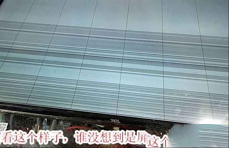

TCL LE49D8800液晶电视灰屏无图像有声音的检修思路
收到同行送来的故障机壹台TCL LE49D8800液晶电视,故障表现为:有声音,无图像,屏幕灰色,同时有水平线和竖线(如下图所示),此机生产年份不是很久,看屏日期是2016年11月,用户说在之前也曾出现过一次这样的现象,但那 ...
2023-4-29 10:16
