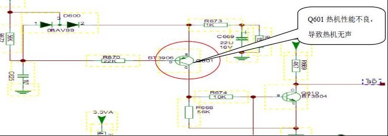

TCL L32V10液晶(MS81L机芯)放两小时后不无伴音(图)
故障表现为:放两小时后不无伴音故障分析:服务商送修板,故障标签上写的是:放两个小时无声。通电试机,图声正常。为了快速判断故障出现在前级还是后级,用电吹风对主板进行加热。当加热到功放静噪电路2分钟左右 ...
