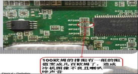

TCL L32F19液晶(MS19C机芯)冷机图像不良且喇叭有杂音(图)
故障表现为:冷机图像不良且喇叭有杂音检修过程:首次维修是故障时满屏都是竖线,测量发现U810 3.3V三端稳压输出变成4.6V了 ,由于是硬故障试机后故障机修到这里,终于修好值得探讨。未在试机,过几天用户有送来说声音不正常,冷开机有杂音 ...
