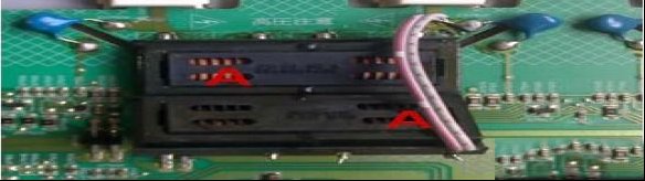

TCL L32F19液晶(MS91机芯)黑屏(图)
故障表现为:黑屏 分析与检修: 开机亮一下就保护,这是大家最为常见的问题,这款机器屏的背光板上变压器很容易坏(LK315T3LA31),没有同型号的代用的话,屏很容易出现暗带。坏的身边一大堆,大家注意没,坏的都 ...
2023-4-29 09:30
