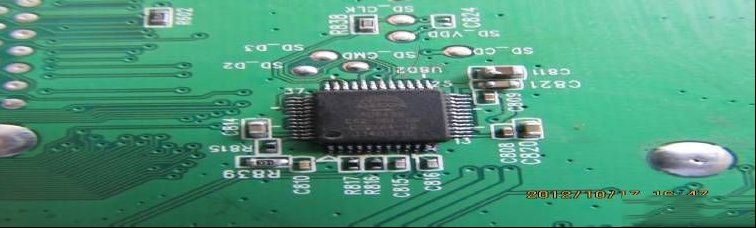

TCL L42E5300A液晶(MS99机芯)SD卡不识别(图)
故障表现为:SD卡不识别检修与分析: 开机测试放入SD卡机器就不识别,正常进入主菜单插上SD卡,系统画面会显示U盘的标志,打开机器,仔细看SD座里面的针已经插弯,更换SD卡槽以为一定就好了,开机还是检测不到,更 ...
