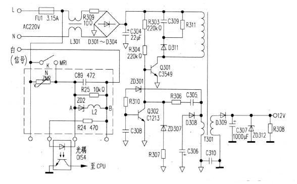

大金FTV35FVICK【空调】,开机电源指示灯闪烁,内外机不工作
  指示灯闪烁的代码意思是内外机通信不良。查内外机连接导线正常,测内机N端与信号端子之间无交流脉动电压。取出dianyuan电源板(电路如附图)。短接继电器的接点K两端(此空调是靠继电器吸合来通信的,短接K能快 ...
