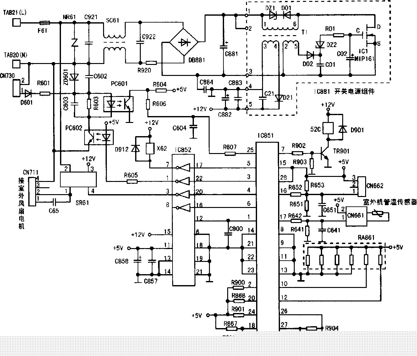

品牌%三菱MSH-J12NVK【空调】器室外控制电路
该电路由dianyuan电源电路、晶体振荡电路、复位电路、信号通讯电路、【温度wd】检测电路和驱动电路等组成。除了dianyuan电源电路和复位电路,其他电路都和单片机IC851有关(当然单片机需要输人dianyuan电源和复位信 ...
