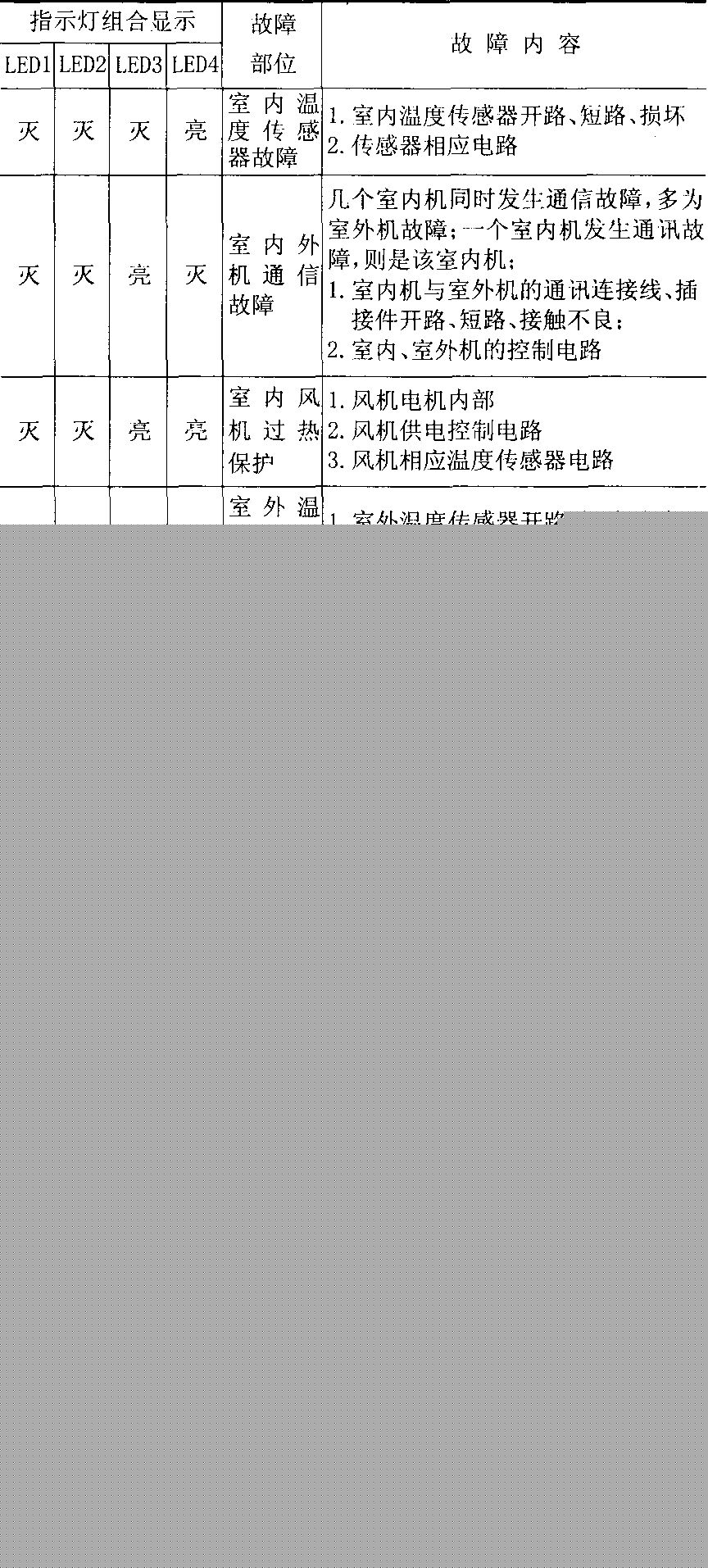

分享#【TCL】KFR-75LW/(S)2, KFR-120LW/(S)a2维修故障代码
KFR-75LW/(S)2, KFR-120LW/(S)a2 (1) 自检(以下指示灯闪烁) TUNER TEMP ▽ ▽【故障】部位原因检修,本文由家电维修杂志论坛http://www.jdwx.cn/收集资料方法 12—29室外机组☆室内、外机接线错误 ☆室外机检测到异常 ...
