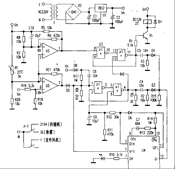

格力RFD12(7.5)WAK型柜式K【空调】不能制热
!   此时指示灯能闪亮,说明稳压和逻辑电路正常,测U3 11脚为高电平,且V1也正常,但测电磁四通阀两端无220V。查室内电路板已接通市电,检测除霜板连线端21S4与零线断开,不能接通。可见J失效。更换继 ...

格力RFD12(7.5)WAK型柜式K【空调】制热效果差、室外侧热交换器结冰
!   接通dianyuan电源,测U1无12V输出,桥堆U2已损坏,造成化霜电路停止工作,用4个二极管代换U2,进行化霜后,制热效果正常。 友情提示,该文章源自互联网收集,欢迎你到论坛与大家技术 ...
